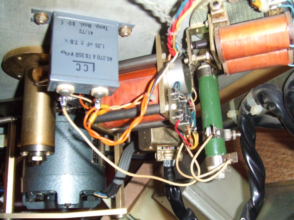

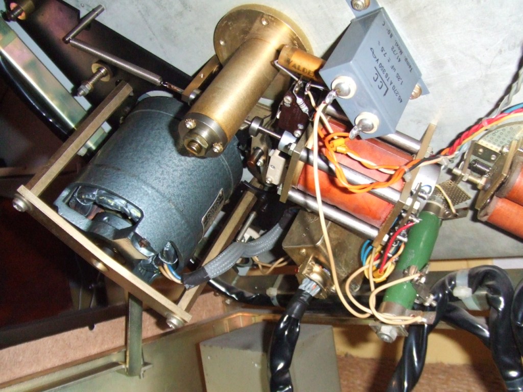

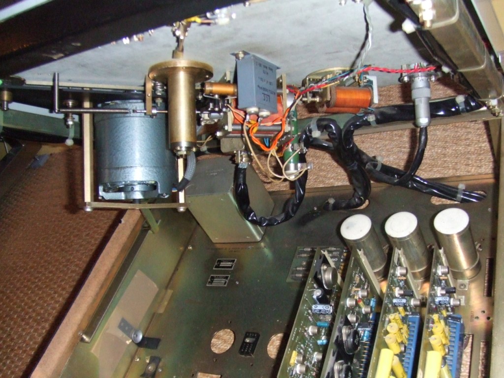

RE: Clément - Schlumberger - Bourdereau
Merci pour cette aide...
Mais ça se présente mal !
La résistance variable était à 1270 ohm... J'ai testé 800 et 1500 : pas de différence. Et surtout en déplaçant le curseur cranté le long de la bobine, j'ai arraché quelques spires, ce qui fait que la résistance est maintenant HS dans sa partie basse (on ne peut plus avoir de valeurs supérieures à 800...).
Je ne sais pas si cette co...rie est réparable. J'aurais du faire beaucoup plus attention...
Pour le manuel, oui, c'est bien la même ref. !
Ci joint quelques photos de l'intérieur comme demandé.
N.B : J'ai trouvé ça sur un célèbre site d'enchère, ça conviendrait pour remplacer le condensateur ?
Sell 6 NOS
6 EACH SPRAGUE (3) 1.5uF 300 VOLT VITAMIN Q PAPER-IN-OIL CAPACITORS
NOS - UNUSED - EXCELLENT CONDITION
TRUE ORIGINAL SPRAGUE VITAMIN-Q TYPE
3DB1E5 6
97*45*24mm

Salut,
Je te confirme que le condos, c'est bien le petit rectangulaire accroché sous la platine.
Pourt la résistance, c'est pas pile-poil la valeur, si tu peux te positionner juste à côté des spires cassées, ça ira aussi.
C'est quand même bizarre, ce genre de condos ''lache'' rarement...
Oui, les vitamine Q doivent convenir, bien vérifier la tension de service AC pour un isage 250V secteur.
