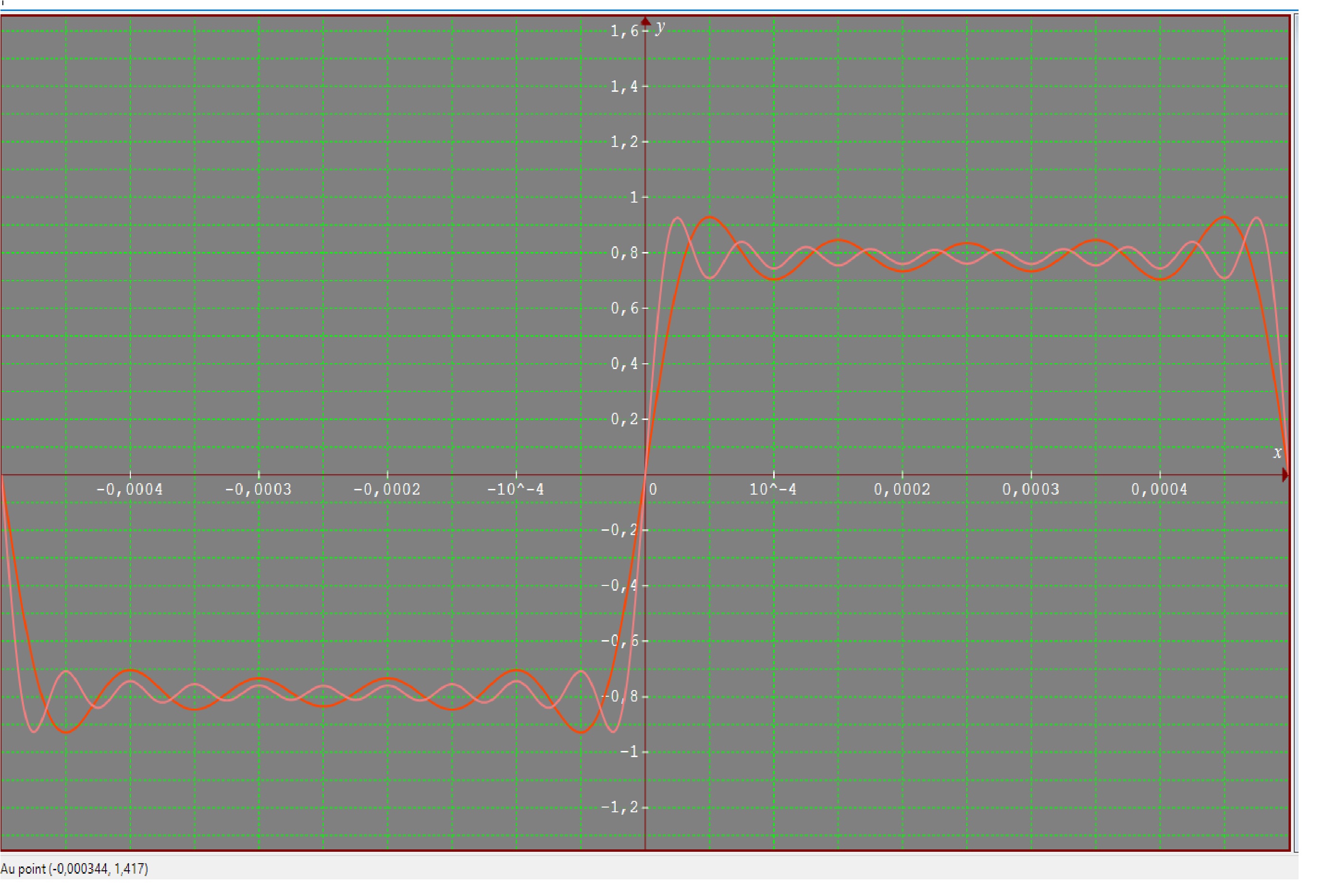

En effet le complément qu'apporte les harmoniques aux fréquences plus basse en particulier pour les "attaques " le "slew rate" sont bien visibles sur un oscillo
mais apparemment là aussi ce n'est audible que si on a les oreilles pour.
On peut toujours essayer j'ai pris du 1000 hz en signal carré la courbe en rose avec toutes les composantes de Fourier jusqu'à 20 khz et rouge seulement jusqu'à 10 khz.
J'ai écouté les deux et mon oreille est insuffisante pour les différencier !
Si je descends à 8khz (en fait 7 khz c'est une composante impaire) là j'entends clairement l’absence de la composante 7 khz.
Entendez vous la différence ?
https://1drv.ms/u/c/43f0c073696af8fb/EU_...g?e=vvKtFW
https://1drv.ms/u/c/43f0c073696af8fb/ES7...Q?e=p8aZFh

Ce qui s'entend c'est ce qui est dans notre bande passante auditive. Le reste est totalement inutile. La forme d'onde n'est que le reflet du spectre. Si l'oreille limite le spectre vers le haut, la forme d'onde entendue est bien celle dont le spectre est limité. Conclusion : tout ce qui est au dessus de la bande qu'on entend ne sert à rien.
