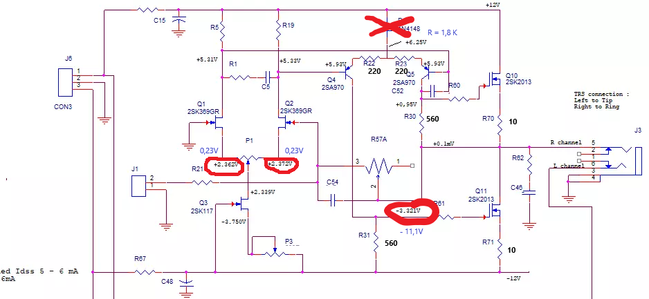

Le schéma est disponible sur la page ebay de Jims Audio : https://www.befr.ebay.be/itm/224168469683. Toutefois il serait intéressant de trouver l'article Kaneda original. Sur la retranscription Jims Audio des points de mesure affichent des valeurs étranges. Je pense par exemple au 6.25V à la cathode de la 1N4148.

Bonjour JM
Ce 6,25V semble correct en rapport avec les autres tensions : R22 et R23 qui font 220 ohm (si je vois bien les couleurs sur le site), cela nous donnerait environ 1,5mA par 2sa970, ce qui parait cohérent. Les tensions sur les émetteurs et les bases des 970 me semblent correctes également.
D1 n’est pas une 1N4148, sinon la tension serait effectivement  de l’ordre de 11,35V au lieu du 6,25V indiqué.  Sur la photo du site, on voit une diode D1 qui ressemble à une 1N...???  mais de toute manière, ça ne marchera pas.
Il faut remplacer D1 par une résistance de l’ordre de 1,8K.
La valeur indiquée -3,321V ??? est par ailleurs fausse. R30 = R31 = 560 ohm,  Il faut trouver environ -11,1V  pour polariser correctement le Mos Q11 de sortie, R70 = R71 = 10 ohm, (toujours si je vois bien les couleurs)
Coquille aussi avec les 2,362V sur les sources des 2SK369, cette tension est à diviser par 10.
Bref, beaucoup de boulettes sur ce schéma, et :
Citation :RM8
Attention, les 2SK389 ou LSK389 ne sont pas équivalents au 2SK369, leur transconductance étant 2 fois moins élevée, ...
Si je voulais construire cet ampli, je me rabattrais sans doute sur mon tout petit stock de 2SK363
Personnellement, je me rabattrais plutôt sur un schéma sans erreurs... mais tu les avais remarquées, n'est-ce pas ? Big Grin

Effectivement, le PCB jimsaudio reproduit la même erreur que dans le schéma ... Et une diode 1N400X semble présente sur les photos de pub en lieu et place de la 4148.

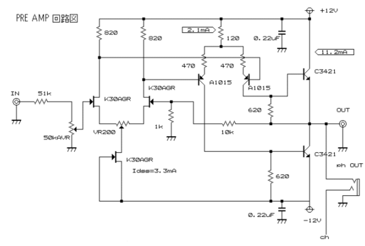

J'aimais bien la motivation du début de ce fil, une structure Kaneda d'amplification pour une écoute au casque. Structure déjà présente aux notes d'application de Siliconix en 1980 (p. 71). Une autre référence faite à un ampli casque Kaneda (MJ juin 1995) : http://www.ann.hi-ho.ne.jp/aria/amp/mini-preamp.htm
Aux peu de mes temps libres, je m'amuse à penser une adaptation à transistors modernes (mosfet en sortie) avec en premier lieu, un feu vert LTspice...
