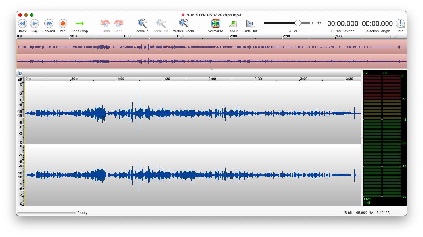

Raoul,
Un autre label intéressant et réputé : outre Tudor et Pentatone, il y a Channel Classics
...mais je te laisse creuser pour ce qui est du mastering à proprement parler :

Mais tu ne peux pas faire rentrer la dynamique d'un enregistrement 24 bits dans un 16 bits ou pire dans un mp3 , c'est là que nous divergeons.
Partant d'un mix studio en 24/48, non compressé je le sais parce que j'y étais, on a la forme d'onde suivante :
Je dégrade le mix studio en 16/48 sans appliquer aucune compression, on a la forme d'onde suivante :
Je repars du mix studio pour le dégrader en MP3 toujours sans appliquer aucune compression, on a la forme d'onde suivante :
On voit que les trois formes d'onde sont strictement identiques. J'ai pu conserver la dynamique originelle.
Ils ne savent pas faire ça les guignols qui décident de compresser ?
Si, c'est juste une question de décision "politique", la "loudness war" pour les plateforme, édulcorer un morceau considéré comme trop dynamique et éviter de secouer le bourgeois pour l'indicatif de OpenJazz comme je l'ai montré il y a peu.
