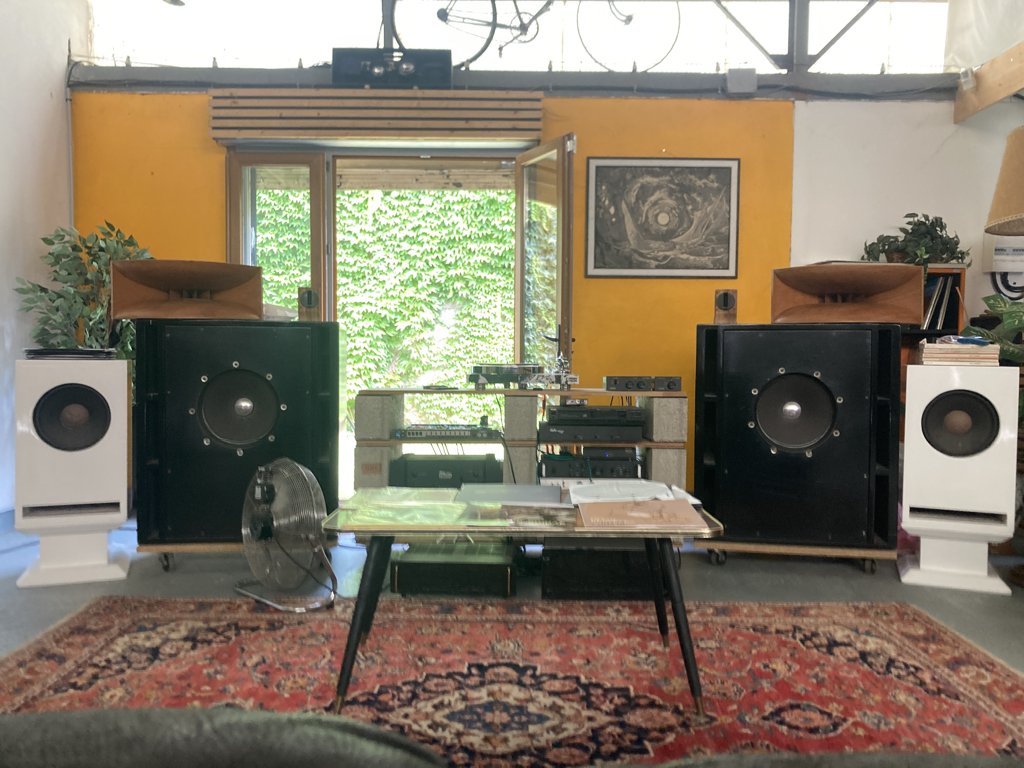

Le système mis en oeuvre pendant le festival :

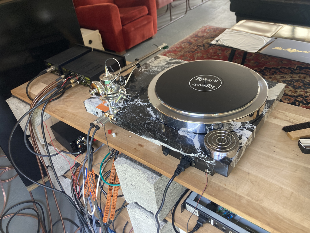

La platine Pierre Riffaud, le préampli Le Tube :

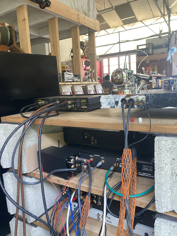

Vu de l'arrière, platine Pierre Riffaud, préampli Le Tube, transfo MC Sculpture A :

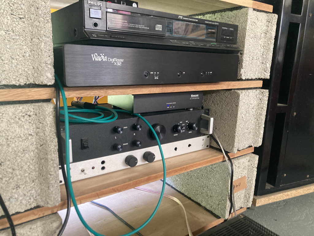

Transfo SOWTER RCA>XLR pour entrer dans le filtre LAKE :
Lecteur CD, wadiax32, SINGXER SU-1 (+capas polymère, régulateur 3.3v Sparkos) :

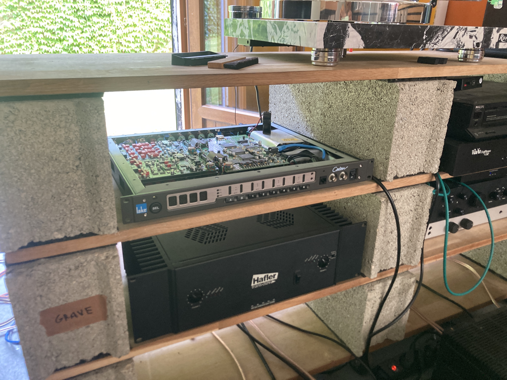

Hafler 4000 dans le grave, Lake Pro26D en filtrage :

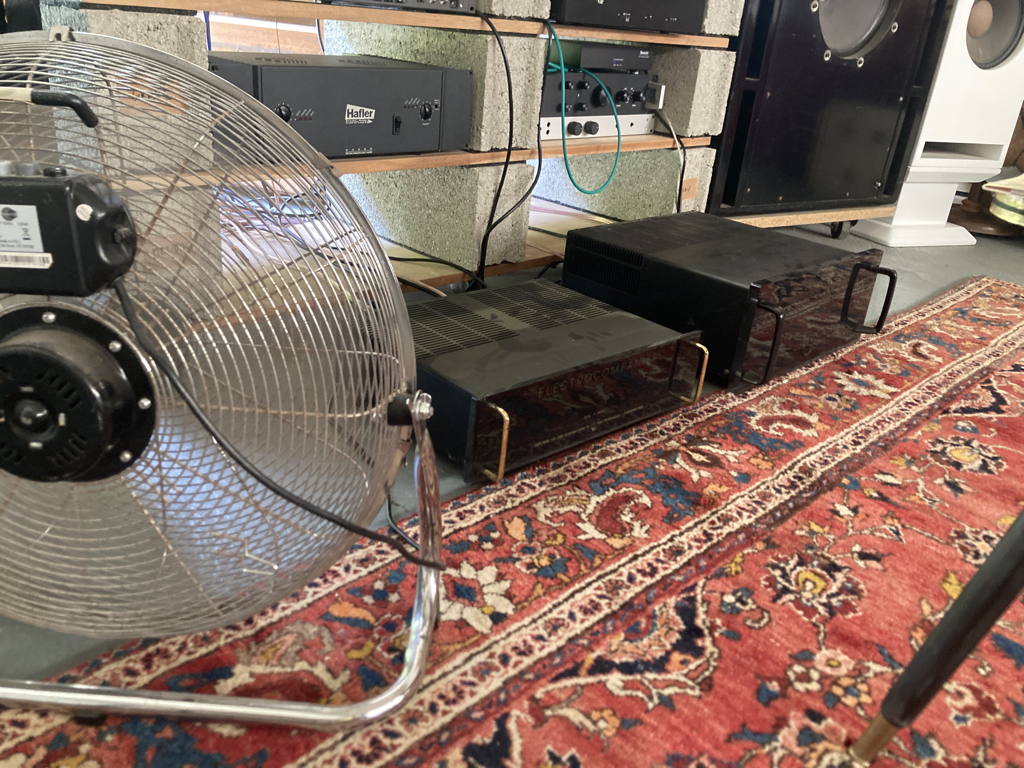

Ventilation des amplis :
