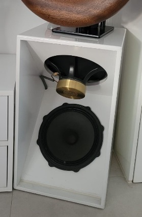

Sinon, après discussion avec un ami ayant déjà réalisé pas mal de projets DIY dans le genre du mien, celui ci m'a fortement déconseillé de n'utiliser qu'un seul 30 cm pour le grave. Ce ne sera pas suffisant selon lui.
Mais contraint par le WAF à ne pas pouvoir envisager de 38 cm ( rapport à la largeur de la caisse ), je vais donc partir sur une base de deux 30 cm montés de manière particulière, voir photo ci jointe.
Ca vous parle ?

Rico38, votre enceinte avec les deux HP de 31 cm ajoute une masse d'air devant les HP.
Cette masse d'air abaisse la Fs et augmente le Qts.
Ce n'est pas la totalité du volume d'air devant les HP qui est prise en compte.
Cela ne facilite pas la simulation de ce type d'enceinte...
