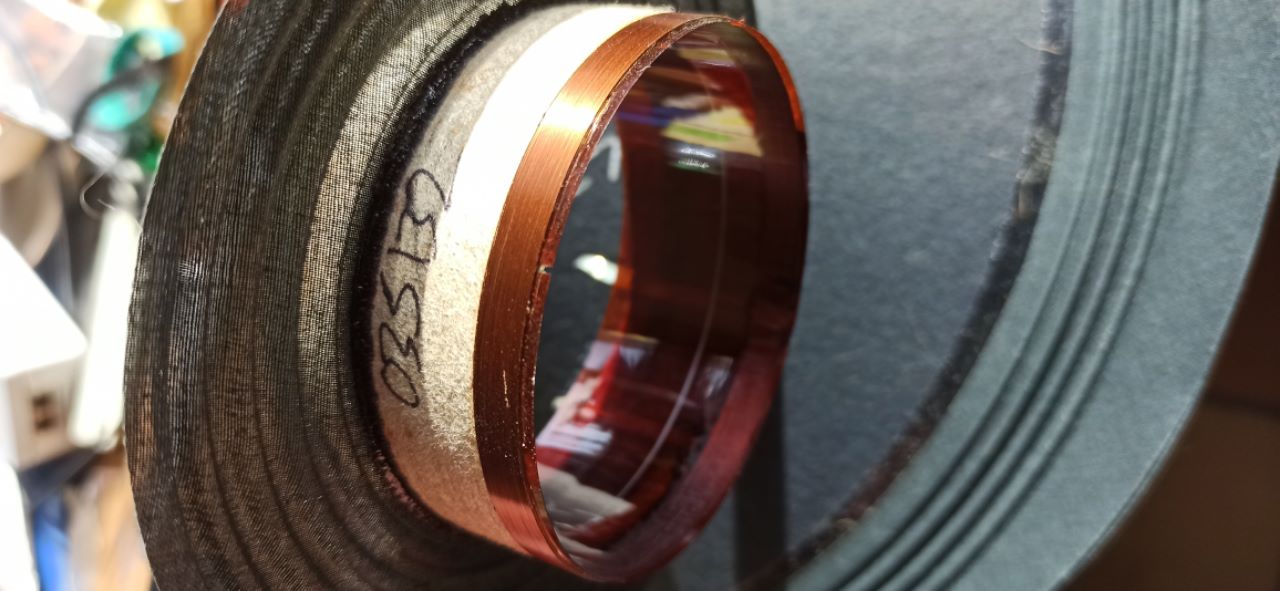

(03/04/2024-15:10:55)nicolasd a écrit : Concernant les bobines les différences sont importantes et c'est curieux que les GPA ne soient pas identiques aux Altec, fil rond ou fil carré ça change le BL ... Visuellement toutes ces bobines semblent en fil plat.
Le support est en Kapton, plus personne ne fait de bobine en Kraft, ou alors il faut presser la chique à son bobineur.
(03/04/2024-17:52:49)tonipe a écrit : Une membrane avec une impédance ?
Pour une bobine mobile, je comprends, mais pour une membrane il me faut plus d'explications !!! Bien d'accord, il suffit de garder les bobines originales en support Kraft, car cela va changer le timbre du HP.

Cyrille-Audio a écrit : il suffit de garder les bobines originales en support Kraft, car cela va changer le timbre du HP.
C’est à dire qu’est que cela va changer dans le timbre du HP ?

Le support bobine, je ne sais pas, mais le métal de la bobine joue beaucoup sur le rendu sonore.
Un jour j’avais deux HP Western 12’’, même saladier, même membrane, moteur alnico proche, bobine alu pour l’un et cuivre pour l’autre.
Le Son était très différent, en tout cas en large bande c’était significatif.
Après dans le grave filtré, c’est moins sûr..

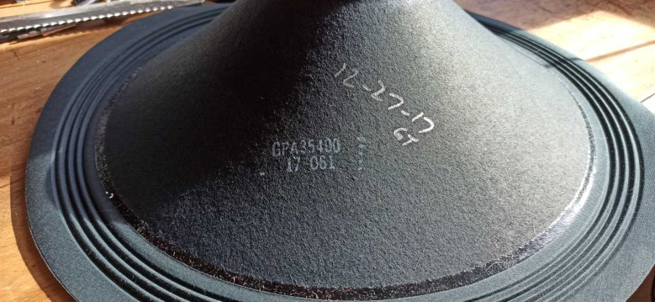

J'avais acheté deux membranes GPA de 416-8 C chez "The Speaker Exchange" il y a plusieurs années, voulant les monter sur des 420-8A...
Les membranes sont bien marquées "GPA", la bobine semble un peu différente et j'ai mesuré 5,6 Ohms, le cache-noyau semble identique... Je les ai encore, les membranes de 416 ne conviennent pas pour des 420, les saladiers de ces derniers ont un diamètre inférieur...

@François, la référence 35400 est bien la membrane d'origine GPA, et elle est parfaitement compatible avec les 420, aucun souci, il y a 2 séries de saladiers ALTEC: les plus anciens en 15', puis en 16' mais les membranes sont parfaitement montables sur les 2. Pour les 420, le montage de cette membrane les transforme en hybride 416: aimantation entre le A et le B. J'ai rénové mes 515 "HOLLYWOOD" en saladier 15' et mes 416-8B en saladier 16' avec ces membranes.
A propos des bobines elles sont avec un support KAPTON, et quant à une éventuelle différence sonore...pas sûr qu'elle soit audible, en tout cas j'ai bien retrouvé le Son ALTEC.
Stéphane M.
