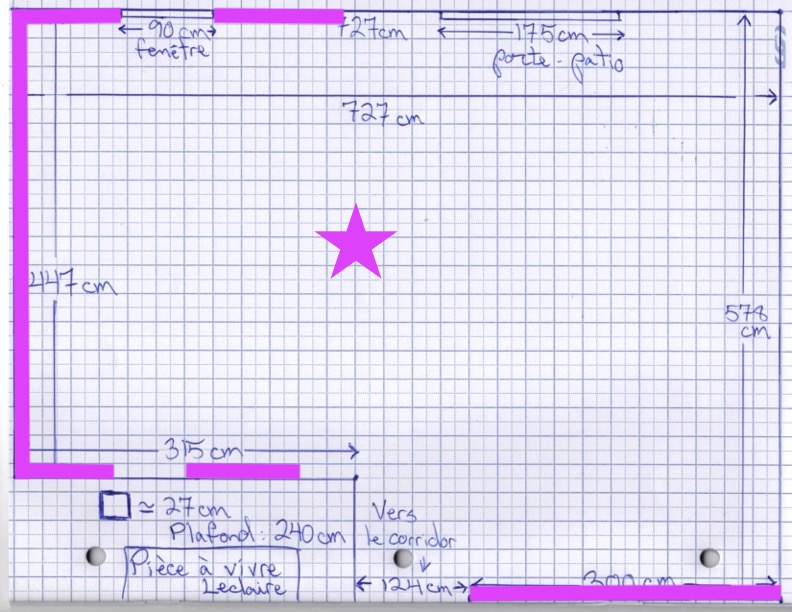

Bonjour Jacques,
Voici un plan de ma pièce avec mes panneaux acoustiques en rose. L'étoile montre à peu près où je m'installe pour les écoutes plus précises. La bande en bas à droite est le bas-médium trap au-dessus de l'armoire.
Bonne journée,

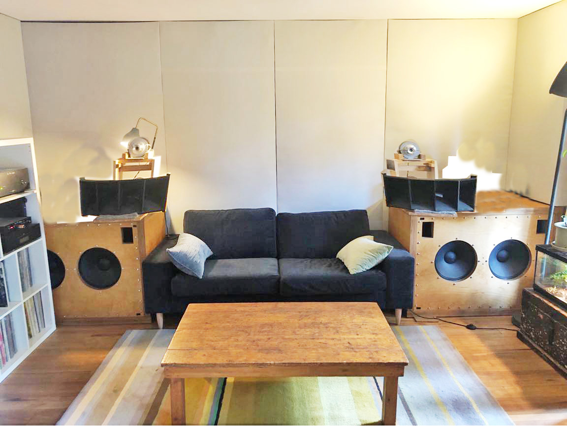

Bonjour Sébastien,
même si j'ai bien suivi ton aventure, je ne m'imaginais pas que finalement tu as couvert pratiquement le premier tiers avant de ta salle, ce qui est une des formes classiques de traitement, bien joué.
Prend du plaisir de ton beau travail acoustique et le temps de réinstaller, de profiter de ton système voire un peu le réajuster/affiner tel quel pour t'en imprégner dans cette nouvelle situation, avant de te lancer dans des expérimentations aléatoires. (ces systèmes, pour rappel, ont été mis au point par des personnes expérimentées ou ingénieurs)
Retourner ton caisson changera son émission et équilibre, pourquoi pas pour contraintes/intérêts ou si le résultat est appréciable (pour exemple j'utilise l'Onken 360 couchée pour raisons)
Par contre, les pavillons (prévus horizontaux) à la verticale, il vaut mieux éviter, c'est difficilement justifiable pour plusieurs raisons (dont arrosage sol et plafond déjà), ce qui n'empêche pas d'essayer ou un choix bien particulier (dont on peut un peu deviner les raisons du système "vertical" de ton lien)

Bonjour Sébastien,
Je pense 3,5m pour la distance d'écoute actuelle ?
Je vois un point d'écoute (le point rose) qui me fait penser que tu vises l'écoute ambitieuse qu'est l'écoute en phase, un auditeur unique, je trouve ça très bien !
Aujourd'hui, le plus gros défaut qu'a souligné Xavier est le problème des enceintes engoncées dans le mobilier, une résulte une réponse en peigne qui n'a rien de hifi (loin de cet objectif par ce positionnement.)
Ce qui pourrait être proposé (rien n'est obligatoire, il ne s'agit que de suggestions) pour limiter la réponse en peigne par ordre d'importance :

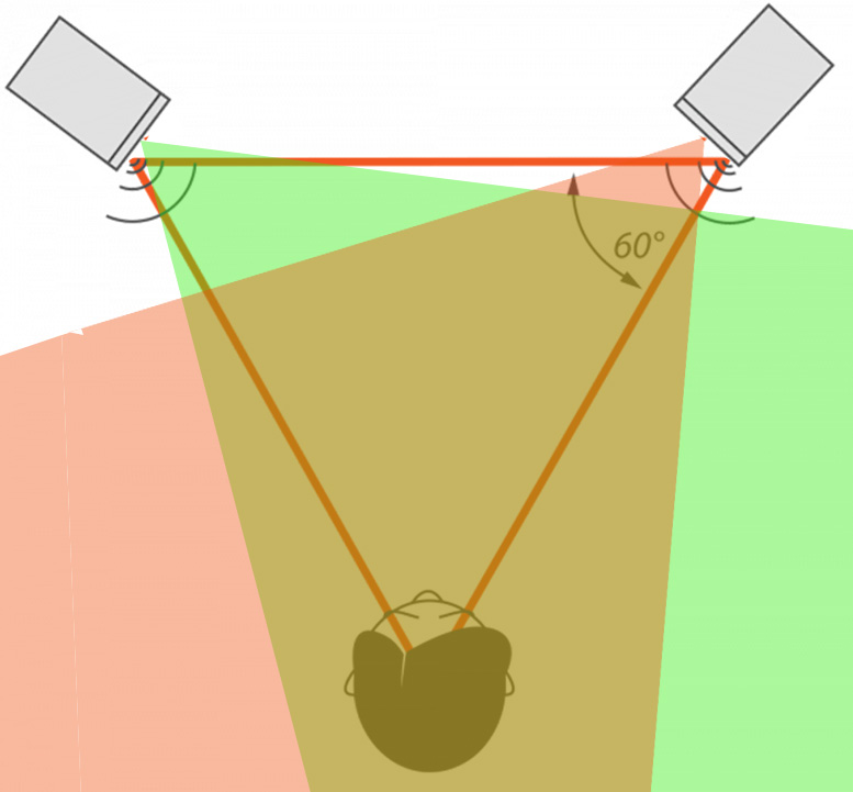

1 - Désaxer les pavillons, orienter leurs centre émissifs de façon très exagérées vers le centre de la pièce, afin que leurs axes croisent devant ta position d'écoute, ça entraine 2 effets :
* limitation de la réponse en peigne et des asymétries acoustiques qui ont lieux aujourd'hui
* nécessité de compenser dans l'axe par EQ car ça entrainera une petite chute dans l'aigu
C'est une méthode très efficace, avec un gain radical en qualité de ton écoute, voici une photo bricolée du nouveau positionnement
Le point d'écoute idéal serait vers 2,5m / 3m, à voir à l'écoute sur la perception du centre.
PS : Sur cette photo, c'est le pincement vers le centre qui doit etre regardé, l'image déformé montre des pavillons penchés vers le bas, ça ne doit pas être le cas, la position verticale actuelle est bonne
De façon plus idéale encore, j'aurai changé le pavillon pour un pavillon très directif comme un JMLC 350, avec l'avantage d'améliorer le rapport champ direct / champ réverbéré, mais surtout, de limiter encore plus la réponse en peigne, ce serait le pavillon idéal
Ce pavillon est l'arme ultime lorsque l'on est dans une situation dramatique de placement, le super tweeter sauterait (c'est de toute façon plus une source d'ennuis qu'un gain à l'écoute.)
2 - Débrancher le HP 15" côté mur,
Le SPL en montage 0.5 sera suffisant vue la puissance des HP, débrancher le HP côté mur limitera la réponse en peigne et fera qu'il ne reproduira que les basses fréquences, ce sera un fonctionnement type radiateur passif du HP côté mur, avec un résultat très significatif.
*Autre solution, le laisser brancher mais le filtrer avec uen grosse self à aimant + un condensateur (filtre du 2ème ordre pour ne laisser passer que les fréquences inférieurs à 200Hz)
3- Absorber massivement la face intérieure sur le petit meuble blanc
4- Egaliser en asymétrique pour compenser la dissymétrie acoustique.
Rien n'est jamais obligatoire, ce sont des pistes sympas d'améliorations.
Avec ça, tu vas gagner dans tout les domaines d'écoutes.
Actuellement, tel que placé, l'objectif hautement fidèle n'est pas atteignable, tu as une fantastique machine à créer de la réponse en peigne, de loin ça pose moins de problème (écoute diffuse), mais au point d'écoute si l'objectif est d'écouter de la musique mixée, il faut s'occuper en priorité de la réponse en peigne et asymétries acoustiques.
Rien de très difficile pour un gain très significatif.
A bientot !
J Marc
On voit ici l'effet du pincement vers l'intérieur sur le rayonnement extérieur les les murs, ils sont moins arrosés, on retarde ainsi le temps d'arrivée des premières réflexions, ETC et Decay seront bien améliorés + limitation de la réponse en peigne sur le mobilier à proximité

Je pense qu'il faut pincer bien plus et croiser devant la zone d'écoute, point de croisement à 1,80m de l'axe droit - gauche des enceintes me parait idéal, l'ETC sera largement amélioré, une petite EQ dans l'axe retablira la petite perte d'aigu, c'est la solution quand on est trop proche des murs avec des pavillons pas très directifs.

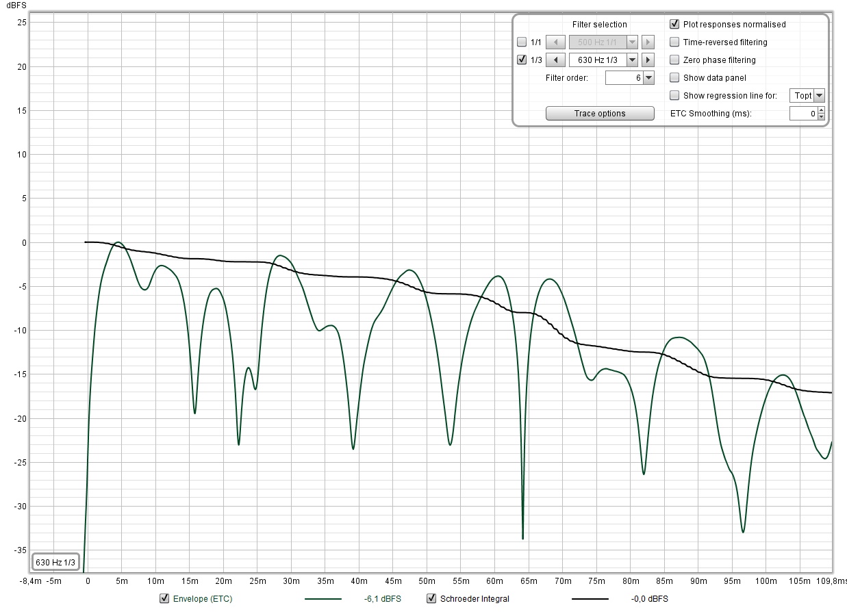

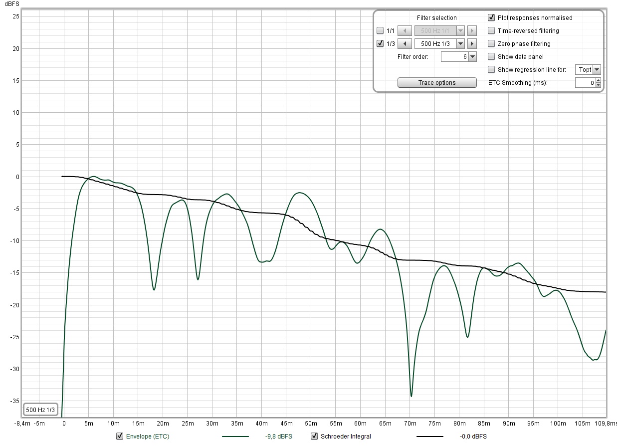

Question bête que je me pose depuis le début pourquoi aligner le HP grave à l'horizontal? Il y a au moins 30cm d'écart de chemin entre les deux HP.
Soit une annulation très forte autour de 570Hz, D'ailleurs on voit clairement cela sur ETC à 500Hz et 630Hz
On a moins d'énergie dans le PIC direct que dans les réflexions. Ca doit clairement manquer d'impact.
ETC à 500Hz 1/3 d'octave
ETC à 630Hz 1/3 d'octave
Si on fenêtre sur un cycle, on voit qu’au-dessus de 1kHz on est proche de la distance critique à -3dB par rapport à la mesure non fenêtré.
Cependant, on voit bien le trou dans le direct autour de 520Hz. Certainement le problème d'interférence destructive au PE.
En dessous de 300Hz le ratio direct sur réflexions devient à nouveau meilleur.
Pour moi, c'est la plus grosse amélioration encore possible à moindre frais.
Sébastien, je le répètes depuis le début sur le « forum bleu » la disposition de ton caisson n'est pas bonne du tout. Maintenant que l'acoustique est meilleure, c'est flagrant sur les mesures.
Pour comparaison l'ETC à 500Hz dans mon salon.
ETC 500Hz 1/3 d'octave
- 11dB pour le second pic. Cela n'a strictement rien à voir au niveau du ressentie avec beaucoup plus d’impact physique au niveau du corp sur les transitoires basse et medium.
Comme on dit ça cogne sec comme une batterie en direct
