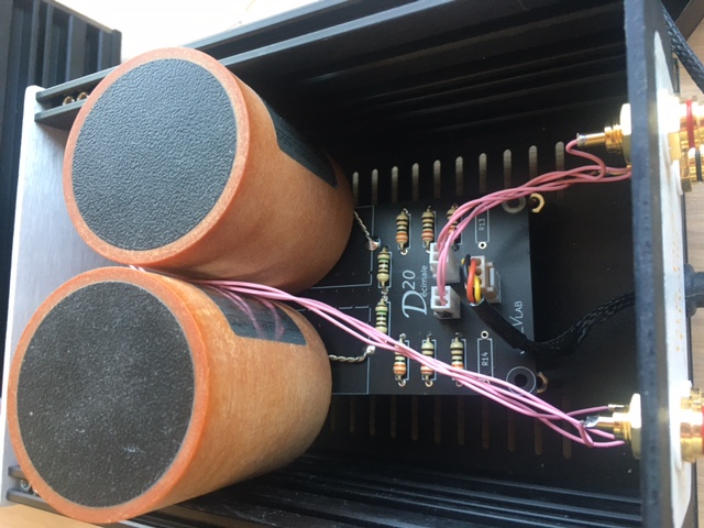

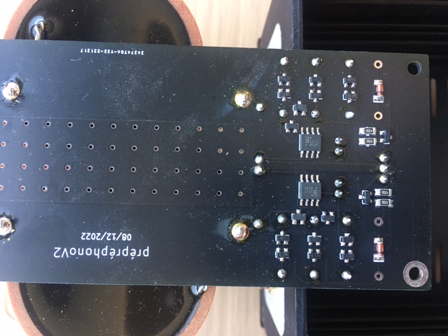

Prepre in progress.
Comme promis je viens d'essayer de nouveaux condensateurs.
Je suis passé d'un condo Mica/Argent de 0,47 Micro à un
condo DUELUND SN/CU de 1 Micro .
Je pense avoir obtenu un rendu vraiment très convainquant,
douceur, détail, présence et surtout un naturel que l'on entend
pas si souvent.
Le seul problème c'est le prix chez HIFICollective.
On voit le dessous de la bete concocté par Joel Sylvestre
et l'autre photo avec les deux magnifiques Duelund.

Bruno les belles capas c'est beau mais le couvercle ça va pas fermer! Va falloir prendre des mesures...
En parlant de capas, un point que j'avais oublié. A l'inverse des habitudes les pistes du circuits imprimés sont les plus fines possibles 0.2mm sauf celles de masse bien sûr.
Deux pistes en regard avec du verre epoxy entre elles ce n'est rien d'autre qu'un condensateur de qualité très largement loin du niveau d'une Duelund. Des pistes très fines et éloignées les  unes des autres permettent de limiter voir d'éviter ce souci.
joël

La plaque du boitier vient au raz et donc tout va bien.
Bruno
