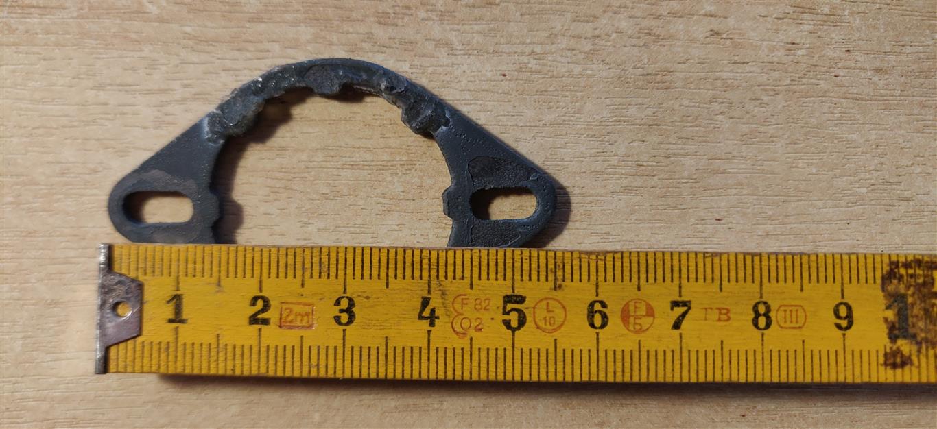

(21/01/2023-15:14:24)Klaus Balzer a écrit : Par curiosité : le tube d'entré 6900 ou un octal SL7 ?
Je suis débutant... le tube d'entrée me semble être un 12ax7 ou ecc83 ..
12AX7 et ECC83 sont-elles équivalentes ?

Cette bride de fixation correspond plus à un support octal au vu des dimensions . Modèle que je ne connais pas . Larges encoches et encoches plus étroites .
Ce n'état pas trop standardisé à l'époque .
Le plus simple serait de tailler une plaque en métal aux bonnes dimensions avec un trou pour support noval .
Mettre en route avec un HP sacrifié : ce n'est pas le HP qui risque le plus derrière un transfo mais bien le tube 300B - dommage au prix qu'ils coutent ..

(21/01/2023-15:14:24)Klaus Balzer a écrit : Le support de tube d'entrée : octal en céramique de visu .
La mesures de l'entraxe des trous dans le châssis ainsi que du diamètre de la bride de fixation seraient utiles pour trouver la bonne pièce .
En regardant de prés , plutôt un tube noval qui a remplacé le tube d'origine .
Je vois 9 pins sur la photo. C'est un noval.

Oui, noval, pour l ecc83/12ax7
