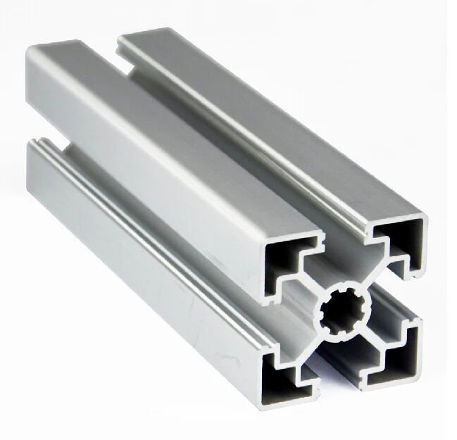

Pour ma part j'utilise ce genre de profilé en 45x45, qui certes n'est pas donné , mais est d'une rigidité extrême ... il se coupe facilement à l'aide d'une lame de scie spéciale matériaux non ferreux
. https://www.google.com/url?sa=i&url=https%3A%2F%2Ffr.aliexpress.com%2Fitem%2F32740689588.html&psig=AOvVaw0ZpnF2aLz8nvyjr0TJhWr2&ust=1671188441598000&source=images&cd=vfe
Ce profilé est alésé en son centre au D=12 et donc très facile de le relier au plateau en bois, alu ou autres , selon vos desiderata .
Belle journée
JR
