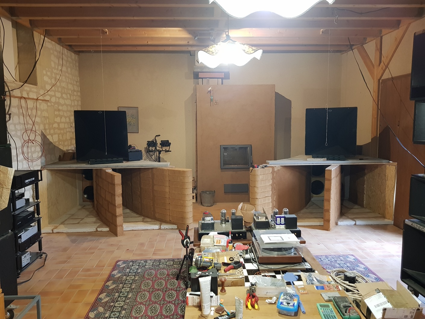

Mise en oeuvre estrade et grand pavillon droit en Poitou
Bonsoir à tous,
Je souhaite pour cette nouvelle année, en ce qui concerne le forum, des échanges apaisés et riches pour tous car même les ronchons ou les donneurs de leçon ont (sûrement) des expériences intéressantes.
De mon côté j’ai fait le forcing pour achever la mise en œuvre de mes PavStrades et la première écoute a eu lieu le 31 décembre !
Première constatation, pas facile la mesure d’une estrade, il va falloir ruser…
Pour mémoire et pour ceux qui ne veulent pas reprendre depuis le début, il s’agit d’un pavillon double équipé de 2 fois deux 38 cm par voie. Posé dessus j’ai opté pour un JBL 2366H avec une compression 2 pouces, Faital pro HF200. Etant donné mes gouts musicaux, j’avais quelques inquiétudes concernant le rendu sonore.
J’espérais ne pas me retrouver avec un système un peu trop extraverti, plus approprié à l’écoute de musique méga amplifiée, faite pour être écoutée à fort niveau mais que nenni, rassuré je suis !
Tout d’abord l’estrade ne fabrique pas de grave mais elle est capable de retranscrire avec une certaine présence les ambiances de salles de concert et ne faiblit pas sur le registre grave quand la source en propose. Pas d’excès donc, contrebasse, violoncelle et orgues sont retranscrites avec les nuances qui (me)vont bien. Je n’apprécie pas de prendre la musique dans la gu .. la figure, enfin plus maintenant…
Deuxième doute, la capacité d’une compression 2 pouces à retranscrire le bas médium sans trop l’assécher même avec un pavillon de grandes dimensions. Pas facile mais non impossible
Bon, je cherche une écoute qui me plaît et je suis donc prêt à accepter un taux de distorsion théorique élevé du moment que je n’en ressens pas d’effet désagréable à l’écoute.
L’expérience de la mise en œuvre d’un filtrage Duelund Synkron sur mon système précédent avec la visualisation du recouvrement des bandes de chaque hp avec des déphasages minimisés et « maitrisés » permet une certaine liberté d’action.
Bref au tout début, avec des HP neufs et la dynamique inhérente à un pavillon de cette taille, c’était du grand n’importe quoi, chacun jouait dans son coin et on était loin de la cohésion et la finesse de mon ancien système que j’avais en référence sur l’autre voie.
Après 48 heures d’écoute et moult ajustements, tout s’est mis en place, du moins à mon goût.
Il y a encore beaucoup à faire mais les pavillons ce sont une sensibilité, une capacité dynamique et un recul de la distorsion perçue qui permet de longues écoutes à un volume supérieur sans fatigue auditive avec une définition imbattable, compte tenu du matériel utilisé bien sûr !
Pour les finitions, j’envisage de m’inscrire à une formation intensive dans la région de la Monaco du Nord… Wink
Pour le test de la bande passante rien de tel que les disques test de la NRDS et consorts, une toccata de Bach avec un orgue qui s’installe confortablement dans la pièce, pour la voix, des cœurs russes, le décollage d’un hélicoptère pour le fun et diverses percussions et tintinnabulations de cloches et clochettes diverses.
Premier bilan, le concept est viable et très musical, c’est une très bonne base pour s’amuser à le faire évoluer gentiment avec une 1 pouce, la Faital HF10AK qui, je pense, va apporter une douceur et un supplément de subtilité que je recherche et que j’avais avant avec le couple 811-Faital.
A suivre pour de nouvelles aventures…

Bonjour Lucien, bravo pour le travail réalisé, reste un peu de finition me semble-t-il  Rolleyes . Contrairement à ce que l'on peut croire, plus les enceintes de grave sont grosses et moins on entend le grave, l'effet 'boumi" démonstratif disparait, pour donner un grave articulé et différencié, percutant quand il doit l'être.

(02/01/2023-23:11:04)ALTECMANIAC a écrit : Bonjour Lucien, bravo pour le travail réalisé, reste un peu de finition me semble-t-il  Rolleyes . Contrairement à ce que l'on peut croire, plus les enceintes de grave sont grosses et moins on entend le grave, l'effet 'boumi" démonstratif disparait, pour donner un grave articulé et différencié, percutant quand il doit l'être.
Stéphane M.
Bonjour Claude et Stéphane,
Merci et un habillage est prévu, une tentative d'enduit s'est soldé par un résultat très moyen mais avec le poêle à proximité la mise en œuvre est délicate, surtout avec de la terre crue !
En effet pas d'effet de grave boursouflé ou trainant ou caverneux avec une longueur de 2m et une bouche de 2,4m. J'ai la sensation d'un couplage optimal avec la pièce et vu le niveau d'écoute habituel je n'ai pas de résonance désagréable. L'effet percutant et une différenciation appréciable avec un filtrage minimaliste 1 self dans le grave, un condo dans l'aigu, le couple JBL/Faital jouant en large bande avec peu d'accidents de phase, je suppose.
Je ne prétend pas disposer d'un système de course, parfait sur tous les points mais une mise en œuvre simple et un résultat très musical immédiat, ça me va bien !

Bravo,
c'est très chouette et ça doit bien marcher, en tout cas ça te plait et c'est bien là le principal.
Bon, les JBL font un peu petits maintenant, il va valoir songer à la construction d'un pavillon un peu plus ....  Big Grin

Question de néophyte: à quoi sert la séparation à l'intérieur du pavillon ? Sans cette séparation n'avons-nous pas un pavillon "à la Bambou" mais avec 4 HP au lieu de 2 ?
