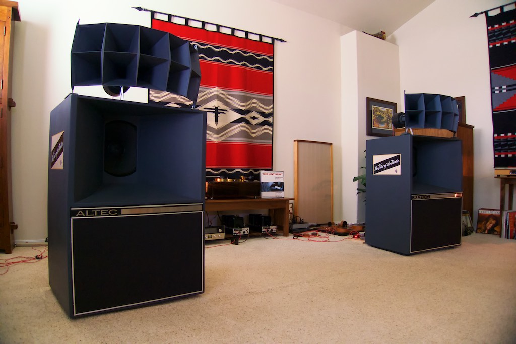

![[Image: attachment.php?aid=23148]](https://forums.melaudia.net/attachment.php?aid=23148)
Waouh! Mais tu avais caché ça ou samedi?
(01/02/2022-14:47:07)Dominique-Tanguy a écrit : Pour l’extrême grave, il vaut mieux avoir la liberté de promener le caisson. Le grave, c’est d’abord la pièce, et le meilleur placement pour le hp de grave est rarement le même que celui des enceintes principales.
Tu as raison Dominique, mais j’aimerais éviter de remettre une caisse de 150l dans le salon.
L’idée in fine serait d’avoir des VOT like, avec un tissus acoustique devant les 46 pour reproduire quelque chose comme ça (ci dessous) acceptable dans le salon...
