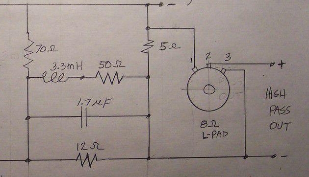

Ok merci. Je suppose qu'il s'agit d'un montage du même genre que mon image ci-dessous. Donc, il y a une réticence à l'égard de l'égalisation active ?

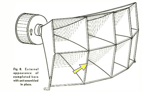

je sors un peu du sujet avec un exemple de réalisation en métal qui donne aussi un tuyau pour avoir la bonne jointure des cellules à l’avant et à l’arrière

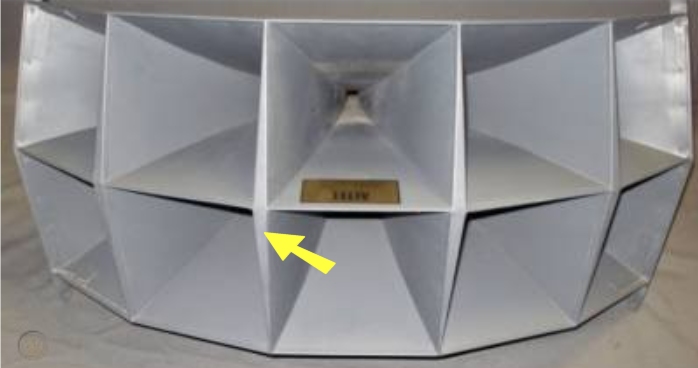

Document intéressant mais qui comporte une erreur. Sur la figure 8 il montre une jointure bord à bord qui n'est pas possible pour les cellules des rangées horizontales. Pour s'en rendre compte il faut dessiner avec un petit logiciel 3D (per exemple 3D builder) deux cellules (dans 3D Builder on peut les faire avec des pyramides, cela ne change rien), les assembler en deux doublets puis essayer d'assembler deux doublets.
#19
RE: Fabrication d'un pavillon 15 cellules en bois
(11/12/2021-09:18:52)christian24 a écrit : Document intéressant mais qui comporte une erreur. Sur la figure 8 il montre une jointure bord à bord qui n'est pas possible pour les cellules des rangées horizontales. Pour s'en rendre compte il faut dessiner avec un petit logiciel 3D (per exemple 3D builder) deux cellules (dans 3D Builder on peut les faire avec des pyramides, cela ne change rien), les assembler en deux doublets puis essayer d'assembler deux doublets.
A priori si, c’est bien expliqué dans le texte: il est possible de faire des cellules légèrement trapézoïdales, qui ne vont rien changer en termes de rendu sonore mais faciliter la construction et surtout l’étanchéité pour permettre de remplir de goudron. Mais une vérification en 3D serait a faire.
En construction bois, c’est un peu plus compliqué à l’assemblage des cellules individuelles mais doit être plus simple à l’assemblage des groupes de 3.
Cdt
Jean-Louis
#20
Mea culpa,  je n'ai pas lu tout le texte. C'est une bonne idée effectivement. Le problème avec le bois est le profil qui n'est plus à 45 degrés et la difficulté d'assemblage des cellules.
