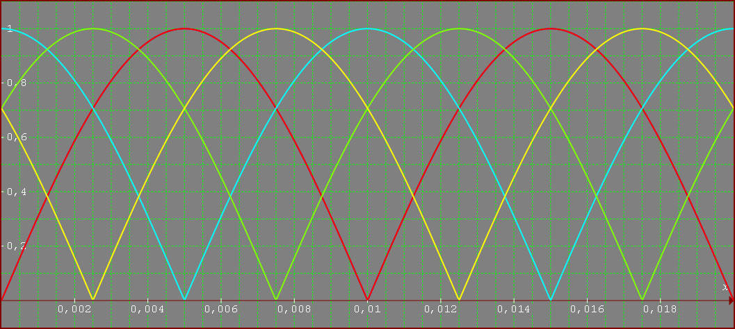

Belle idée .... pas brevetée ... ça sera peut-être récupéré par  ? ?  Devialet pourrait la revendre très cher !
Au final tu fais du 100hz avec le 50hz de EDF ainsi avec 4 transfos on pourrait ainsi faire du 200 hz.
En rouge le redressement bi-alternance.
En vert en ajoutant le deuxième transfo de Gérard
En bleu et en jaune les 2 autres transfos quand tout est bien calé et donc à consommation constante !
C'est sûr on se rapproche du continu (ce n'est pas encore une batterie comme sur les voitures d'aujourd'hui avec une Tesla on peut faire une belle alim)
Sur mes classe A j'ai filtré en triple PI  résistance-condo de fitrage puis encore -résistance-condo de filtrage et en perdant à chaque fois  plus d'un volt donc je mets 30 watts dans des résistances qui dissipent sur la face arrière !
Denis,
Erratum Inverser les couleurs bleu et vert
#18
RE: Idée
Je vais essayer sur mon nouveau Hiraga 30W, je pense que je vais surtout faire l'économie de la moitié des condensateurs, chers et volumineux.
Ce qui m'inquiète un peu, c'est la chute de tension due à la présence du condensateur, je vais être peut être obligé d'augmenter la tension du second transfo.
Cdt,
Gérard
#19
RE: Idée
Sur les toriques il est assez facile d'enlever des tours au secondaire, perso j’achète toujours des transfos qui me donneront une fourchette haute si c'est trop je débobine un peu !
Avec ton montage pour que tout soit bien il faut caler le déphasage et les tensions de sortie !
Sur ton image oscillo c'est pas mal réussi le créneau qui s’intercale est un poil en retard et aussi il est un peu moins haut mais c'est déjà bien !
Denis,
Remarque : Le bruit résiduel de filtrage du 50 Hz et la capacité de l'alimentation à répondre à une demande instantanée en courant sont deux choses différentes .
Sur un classe A une forte demande en courant pour la musique ( percussions par ex ) pour l'envoyer sur le Hp ne demande que peu de supplément à l'alimentation qui débite déjà à vide.
Sur un A/B c'est autre chose.
Ton montage est vraiment ciblé classe A. Reste à savoir quel bruit résiduel de filtrage peut être audible ?
