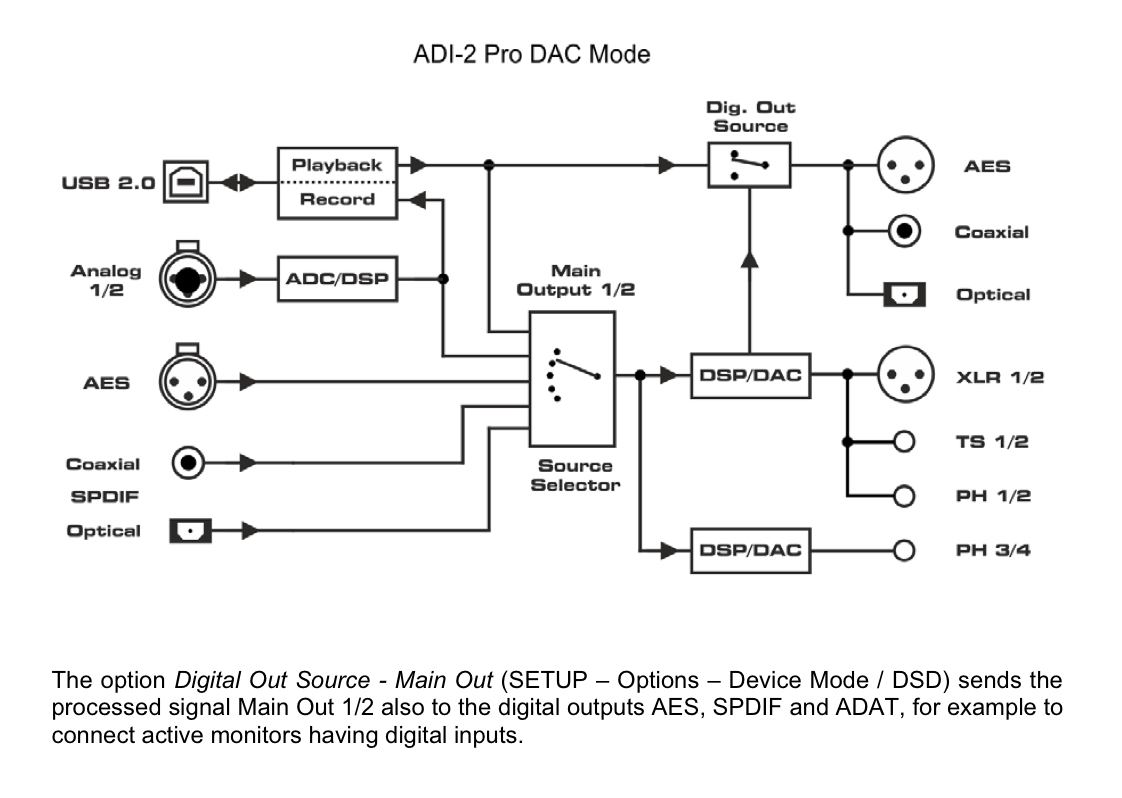

Pouvez vous confirmer que le bouton de volume du RME permet de contrôler le niveau des sorties numériques ?

Si cela peut aider… le manuel du RME n’est pas clair, mais 1/2 est normalement contrôlé par le volume numérique.
#16
RE: Remplaçant pour un Tact RCS
« Dig. Out Source
Default, Main Out. Copies the signal Main Out 1/2 (including EQ and volume) to the digital out- puts AES and SPDIF/ADAT. Useful when connecting active monitors with digital inputs. »
Je me suis donc trompé, mes excuses à Dominique.
