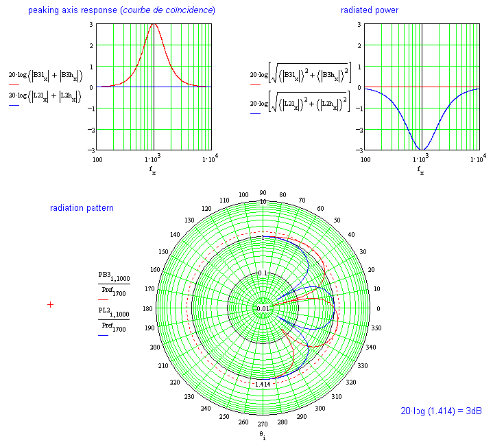

(07/08/2021-14:47:26)forr a écrit : Je limite le rôle de la courbe de coïncidence à la transposition d'un écart de phase en augmentation de niveau. C'est valable pour un haut-parleur coaxial.
Ci-dessous, deux sources ponctuelles écartées verticalement de 34,4 cm et filtrées à 1 kHz en Butterworth 3 ou en Linkwitz 2.
En But3, le peaking à la courbe de coïncidence se retrouve bien sur un des lobes.
Au passage, on peut remarquer un intérêt au Butterworth 3 à la réponse en puissance.

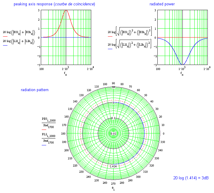

Ci-dessous, deux sources ponctuelles écartées verticalement de 0 cm et filtrées à 1 kHz en Butterworth 3 ou en Linkwitz 2.
Les deux réponses polaires sont confondues.
