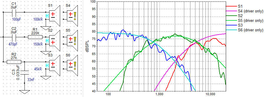

(25/07/2021-16:46:10)François-D a écrit : Il y a quelques temps j'ai vu un sujet sur les filtres passifs (réseau RC), à positionner en lieu et place d'un filtre actif, mais après un bon moment de recherche, je n'ai pas trouvé.
Bonjour François,
Il en a été question ici, sur le système d'Arnaud. Les grandes lignes de l'élaboration :
  • mesures .frd des trois voies S1, S2 et S3 sur leurs amplificateurs respectifs
  • génération des .zma à l'image des trois impédances d'entrée aux amplificateurs (.zma 10kΩ en joint, .txt à remplacer après téléchargement) (sous le bloc-note, remplacer tous les 10000.0 par l'impédance ad hoc)
  • génération des cibles acoustiques S4, S5 et S6 (par exemple sous Python)
  • mise sous Xsim
  • mise au point du schéma, des valeurs, cibles dans le collimateur
  • câblage et écoute
    (ceci n'est pas la version finalisée)
Bien à toi, Jean-Marc.
Bonjour François,
  • mise sous Xsim
  • câblage et écoute
"(ceci n'est pas la version finalisée)"
Heureusement car le suivi de courbe cible n'est vraiment pas terrible pour le twitter, normal juste avec un condo pour le filtrer. Pourquoi tu mets aussi peu de composants alors qu'on voit qu'il y a plusieurs corrections à faire pour arriver à bien suivre les courbes cibles. Il manque la phase sur tes courbes ce qui ne permet pas de juger de la qualité du filtrage.

Je suis heureux de comprendre que les intéressés par le filtrage "actif-passif" trouveront le soutien de meilleures compétences.

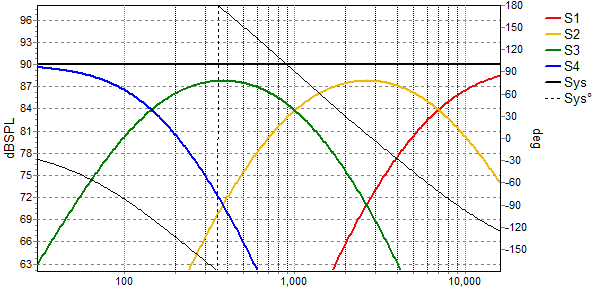

(27/07/2021-15:01:17)François-D a écrit : Mon objectif, est de passer en actif complètement, actuellement je n'ai que trois voies en actif avec mon Behringer, alors que mon système est en quatre voies. J'envisage cette solution, car même si ce n'est pas simple en mise au point, elle est aussi facilement accessible en terme de coût.
Beau projet François, avec certainement un gain en transparence à la clef.
Quatre courbes cibles qui pourraient convenir à ton système de haut-parleurs :
