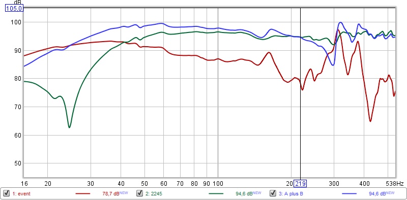

Bonjour Etmo,
Pour toi c'est donc un problème de mode de ma pièce ? Bizarrd que ce soit sur la fréquence de résonance du basse reflex !
Mais bon la fréquence se déplace effectivement avec la distance.
J'ai une 4430 qui descend bien en fréquence je vais faire des mesures pour voir si j'ai le même problème.
Merci pour ton aide.
Hello Jimbee,
Tu as raison c'est plus cohérent avec A+B
Ici on se rapproche plus de la réponse de winISD
Tks !

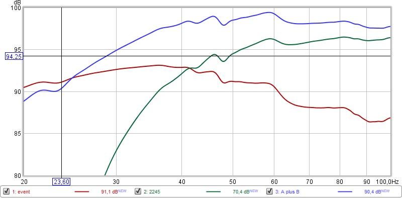

10/07/2021-11:00:33
(Modification du message : 10/07/2021-11:01:08 par Etmo.)
RE: Besoin d'aide, accord event caisson JBL 4645c
Augmentes la résolution du graphique. Échelle à 5b Voir 1db.

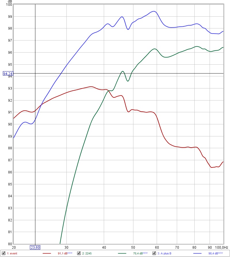

10/07/2021-15:48:40
(Modification du message : 10/07/2021-16:04:17 par SilverSurfer.)
Merci pour tous vos commentaires, je me sent mois seul
Pour la repose A+B a 1 db voici le graph
La courbe n'est pas aussi parfaite qu'en théorie mais ca y ressemble !
Au sujet de l’amortissement il y en a sur les cotés et la face arrière a hauteur du HP comme sur le model JBL original !
J'ai a priori une copie de l’original. Seule différence l’évent :
original :
en carton diamètre interne 18.1 cm et 31,75 de long
copie tube PVC, diamètre interne 18,7 et 35,8 de long
avec WINISD je respect 27 Hz de fréquence d'accord
Je suis a court d'idées . Peut être la distance de l’évent et la face arrière (4 cm de + pour ma copie) !!! ...?
ups courb a 1db
