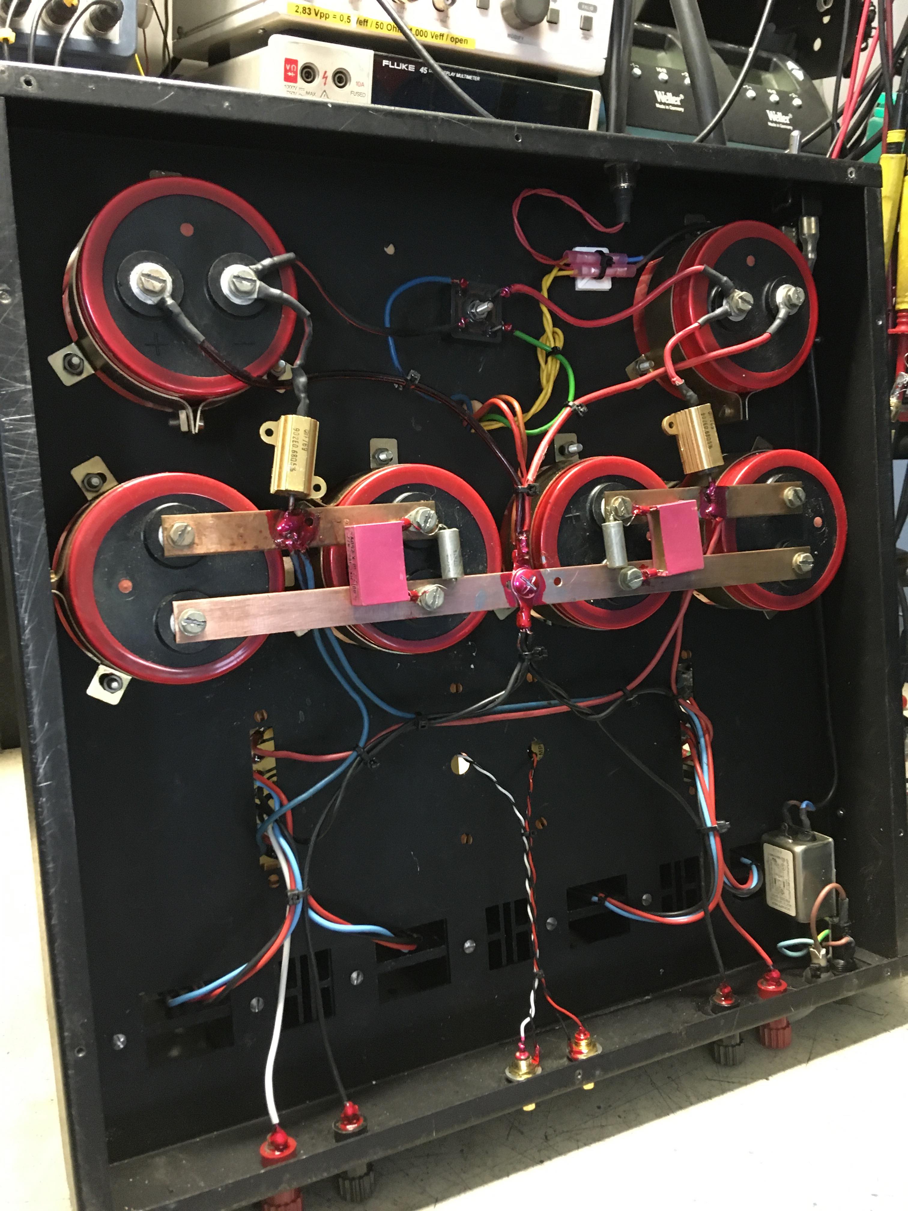

Une résurrection de mon Hiraga 20W magnifiquement opérée par Gérard et écoute comparative acec Sugden 21A réalisé à la façon de Gérard, en voici quelques étapes.
Pendant longtemps nous avons essayé de retrouver les transistors d’origine, il y avait bien l’’idée que les transistors fabriqués aujourd’hui sont plus stables, réguliers et performants qu’il y a 35 ans, mais allait-on retrouver la douceur et la musicalité de l’Hiraga? Et moi j’y tenais à mon fameux Hiraga certes de qualité audiophile, mais une vraie charrette à 3 roues sous l’angle sécurité et fiabilité électronique..; C’est décidé ! Gérard répare le canal en panne avec des composants d’aujourd’hui déjà dans ses stocks très sûrs, le compare à l’autre canal toujours excellent (magnifiques carrés et bande passante très bonne) et ce à quoi je m’attendais arriva : le canal réparé est meilleur que l’autre canal toujours d’origine ! C’est normal, Gérard a effectué de nombreuses combinaisons de transistors drivers et de sortie pour obtenir le meilleur résultat, qu’il applique  ensuite au canal en fonctionnement d’origine.
Voici les étapes décisives retranscrites à partir de nos échanges SMS et gâteau sous la cerise : une photo du travail de Gérard qui a aussi entièrement recâblé l’Hiraga en y apportant des améliorations. Le résultat est beau et inspire une grande fiabilité ! Le résultat audio est bien sûr à la hauteur de cette belle ouvrage !.
Voici quelques étapes du sauvetage de mon Hiraga 20W par Gérard (extraits de sms):
G. Je n’ai pas fini avec l’Hiraga, aux essais il y a une différence importante de gain entre gauche et droite, le canal que j’ai refait est bien meilleur que l’autre, la différence atteint 5dB, ce qui est inacceptable.
G. Je viens de trouver, c’est une résistance qui a changé de valeur, il faut dire que j’ai poussé à fond aux essais!!
Moi : G m’a expliqué en me faisant écouter l’ampli : Ses test vont jusqu’à pousser l’ampli à ses derniers retranchements aux limites de l’écrêtage et deux résistances de 0,47 Ohm se sont carrément brisé en deux ! faisant passer leur valeur à 8 KOhms !
G. OK après changement des résistances défectueuses..
Cet ampli était vraiment une casserole !
Je fais des mesures complètes cet AM.
G. Mise au point terminée, fonctionnement impeccable, plus d’écart, dissipateurs a 45 degrés offset moins de 10mV
Puissance gauche 32W, droite 31,2W pour 1 V eff.  à l’entrée.
Je passe à l’écoute.
G. J’ai le poil hérissé, c’est vraiment très très bon, une douceur surprenante, les voix sont sublimes, Youn Sun Nah, puis Joan Baez, Diana Karl, la présence est hallucinante, les inspirations, les bruits de bouche, tout est là.
Aucun bruit, la profondeur est abyssale...
