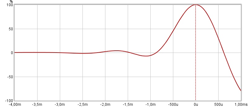

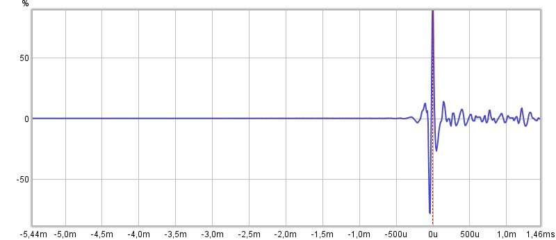

#15
RE: phase enceintes 3 voies
voici les mesures,
pour la grave pas de doute la polarité est bonne, mais pour le tweeter.... j'en sais rien
#16
(12/09/2021-15:56:50)d3de a écrit : voici les mesures,
à vue de nez, la polarité du tweeter est inversée, pour vérifier, tu peux comparer avec la phase minimum
avec ajustement du placement de t=0

#18
(12/09/2021-20:56:51)d3de a écrit : Comment faire, je débute...
Abstraction faite des petites pré-ondulations, le premier pic franc au tweeter est descendant,
donc polarité "moins", ce qui n'est pas en soi bon ou mauvais, c'est fonction du filtrage.
Pour l'inverser, fenêtre impulse, controls, invert impulse. Le premier pic devient alors montant.
Dans ce cas, on doit observer une superposition correcte entre la phase mesurée et la phase minimum
calculée ( Spl&phase, controls, generate minimum phase ) une fois calée la position de t=0 sur l'impulsion,
via "controls, estimate IR delay, shift ir " ou en ajustant manuellement t=0 sur le front montant
du premier pic positif +/- près du sommet.
