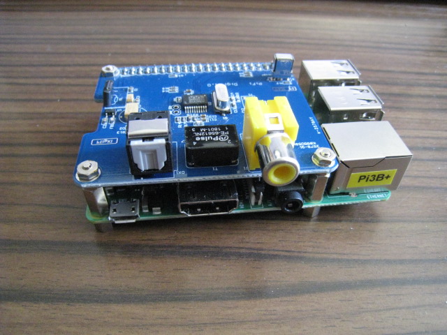

Le pied à l'étrier pour découvrir la dématérialisation avec une qualité surprenante.
Raspi3B+, carte microSD 8Go, carte PiFI Digi+
https://www.reichelt.com/fr/fr/raspberry...J8QAvD_BwE
https://www.ebay.fr/itm/173558853590?var...T0QAvD_BwE
Moins de 50€ tout compris.
Possibilité de lecture de toute source USB, NAS en réseau, connexion Wifi et Buetooth, accès immédiat à plus de 500 radios Web, télécommande avec tout smartphone ou tablette avec Volumio ou équivalent.
La sortie Spdif optique ou RCA peut attaquer directement un FDA, le plus court chemin pour faire de la musique.
Bien sûr, pour un prix à peu près équivalent, on peut insérer une carte DAC qui fournira une sortie BF pour un ampli analogique.
Attention !!!
Quand on a découvert la démat, il est très difficile de revenir en arrière... Big Grin

Je partage tout à fait la vision de Gérard. C'est ce que j'ai moi-même, j'en ai installé trois dans la maison connectés à un NAS.
J'utilise également Volumio. J'avais fait un test comparatif il y a 3 ou 4 ans avec d'autre soft et j'avais préféré Volumio. Je ne sais pas ce qu'il en est aujourd'hui.

Je me lance également dans la démat; quelle carte Dac avec sortie BF conseillez vous chez Reichelt ?
J'en vois plusieurs modèles dont celui çi : RPI HB DAC2 HD

Je ne connais pas cette carte DAC, je pense qu'elle convient, je connais la carte AlloBoss dans le même genre qui fonctionne très bien et coûte moins cher, mais il y a une foultitude de cartes filles avec sortie BF, j'ai testé la plupart de provenance Audiophonics et toutes fonctionnent correctement avec peu de différences à l'écoute..
Dans le cas de l'utilisation avec un FDA, cette carte est inutile, d'ailleurs aucune carte additionnelle n'est nécessaire si le FDA a une entrée USB.
