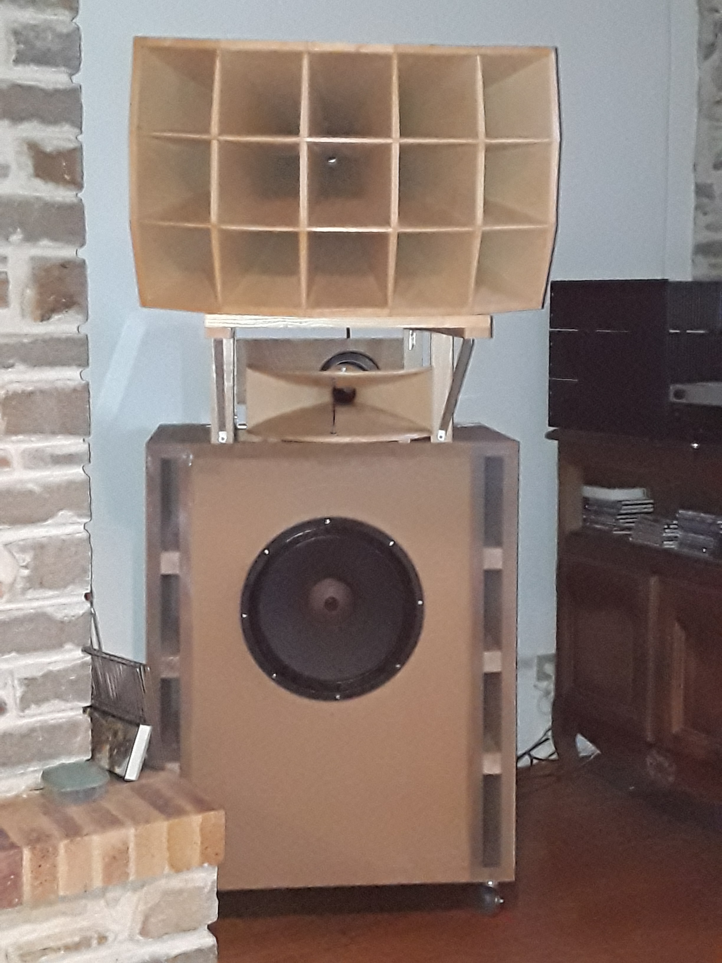

Salut François,
Effectivement, je suis sur un projet de model 19 mais pour un ami. Sur mon premier post section haut parleurs, j'indiquais que mon ami passionné de hi fi avait commandé et payé des crossover de model 19 chez gpa le 10 décembre et qu'il n'avait rien reçu depuis (ni nouvelles). Je me suis donc proposé de lui construire les 2 filtres. Nous sommes sur une base de 2 x416 8B neufs gpa et 2x TAD 2001 sur pavillon le dauphin. Les caissons basses seront des clones model 19 fabriqués par une société sur Marseille.
Pour le moment pas de photos mais je pourrai en mettre lorsque le projet aura pris forme.
Mon système actuel perso est un 3 voies en filtrage actif . 3 amplis et un filtre actif de construction perso. Un ampli P3A pour le grave, un ampli P101 pour le médium et un clase A pour l'aigu. Le filtre actif est une conception perso à 18dB de pente, tampon d'entrée, cellule passive, tampon de sortie. Pour la reproduction sonore, pour chaque canal, un 416 8A dans onken 360 litres perso, une radian 950 PB sur pavillon 15 cellules en cp bouleau perso et une JBL 2426 sur pavillon iwata en bambou. La source est un pitoyable lecteur cd Denon des années 90 que j'envisage de remplacer prochainement par un lecteur réseau.
