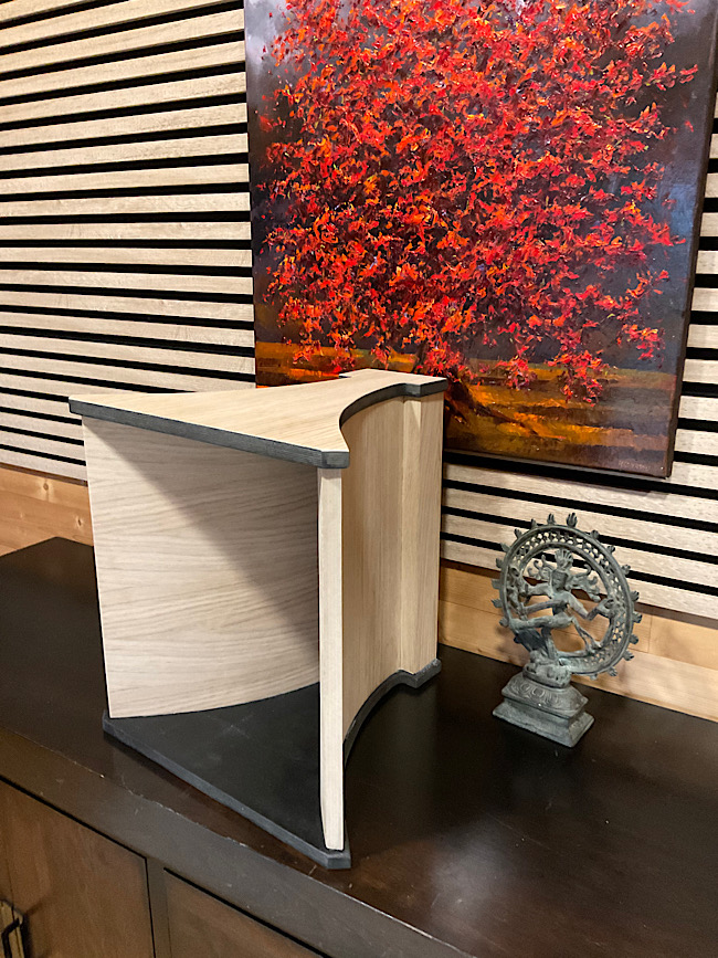

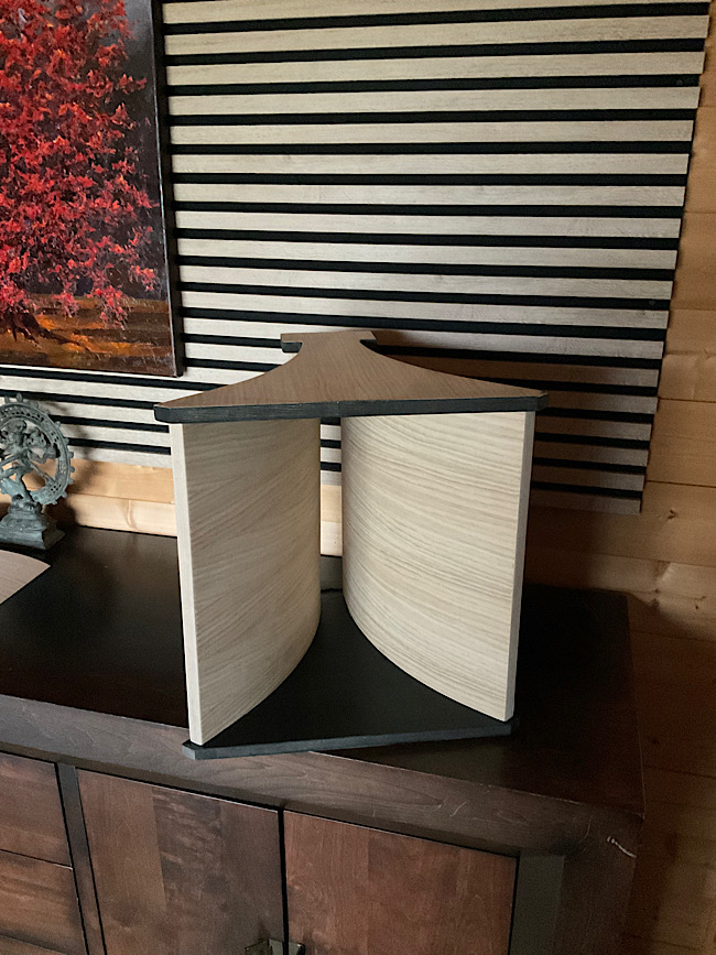

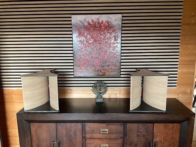

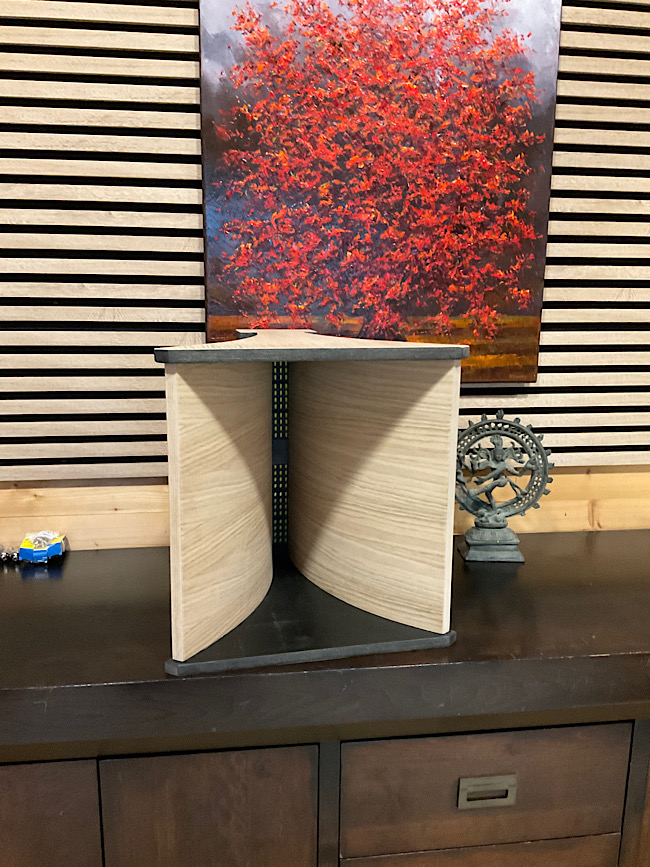

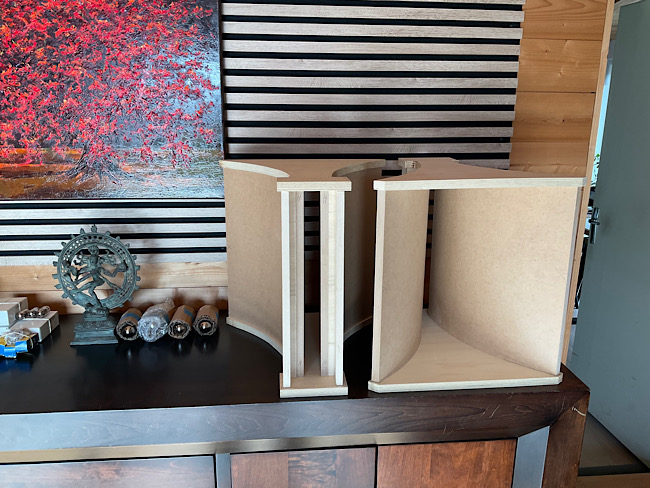

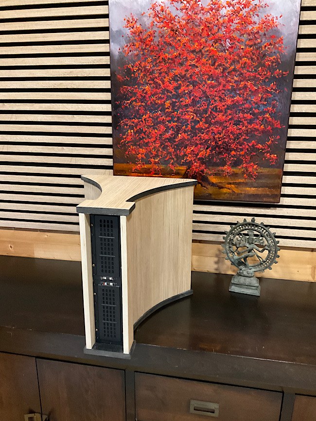

Bonjour à tous !
Voilà, bientôt quelques tests pour finaliser ces nouveaux pavillons !
Conditions de mesures :
Micro au point d’écoute, les pavillons espacés de 2,50 mètres
[Image: img_5612.jpg]
[Image: img_5610.jpg]
Bonjour Gilles,
Très intéressant tout ça et plus dans mes cordes.
Quelques dimensions ?
Alain
(09/12/2025-10:20:35)audiotechno a écrit : Bonjour Gilles,
Alain
Bonjour Alain
La bouche du pavillon fait 40 cm de large pour une auteur de 43 cm, et la profondeur d’environ 40 cm !
Pedro tenait à ce que je ne dépasse pas les 40 cm de largeur , c’est finalement suffisant pour pouvoir couper autour de 300 ou 400 hz ou plus haut suivant le besoin en énergie dans le médium et le hp de grave choisi !
C’est très très beau et bonjour.
Il y a quelque choses de fantastique, une esthétique qui promet beaucoup.
Félicitations.
Gillou.

Bonjour Gilles.
Toutes tes réalisations sont bien réalisées et donnent pleins d'idées  Smile .
Au niveau hp de grave, dimensions et fq de coupure, est-il possible d'avoir des infos sur "la vot arrondie" stp ?
Ce serait pour des 515-8G pour lesquels la 828 est trop imposante pour un placement en angle.
Merci et bonne après-midi.
Roland.
