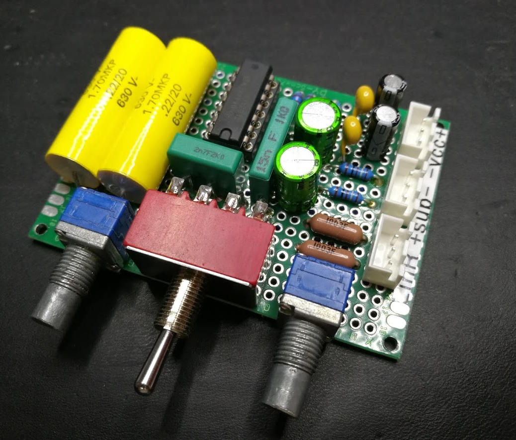

Mon filtre avec bass boost pour subwoofer avance gentiment. Pour mémoire, il s’agit d’un clone du filtre JBL BX63A.
Les cadrans ont été dessinés avec le logiciel Designer de Faces Avant 6.3.1 de chez Schaeffer. Le visuel de cette platine de commande me convient assez.
Je vais maintenant attaquer le câblage de la carte.

Dominique a écrit :- Je vais m'inspirer d'une réalisation commerciale des années 70/80 : Le JBL BX63A qui semble être parfaitement adapté mes besoins.
Le montage et les tests en laboratoire sont terminés.
- Je vais maintenant entreprendre les premiers essais cliniques...

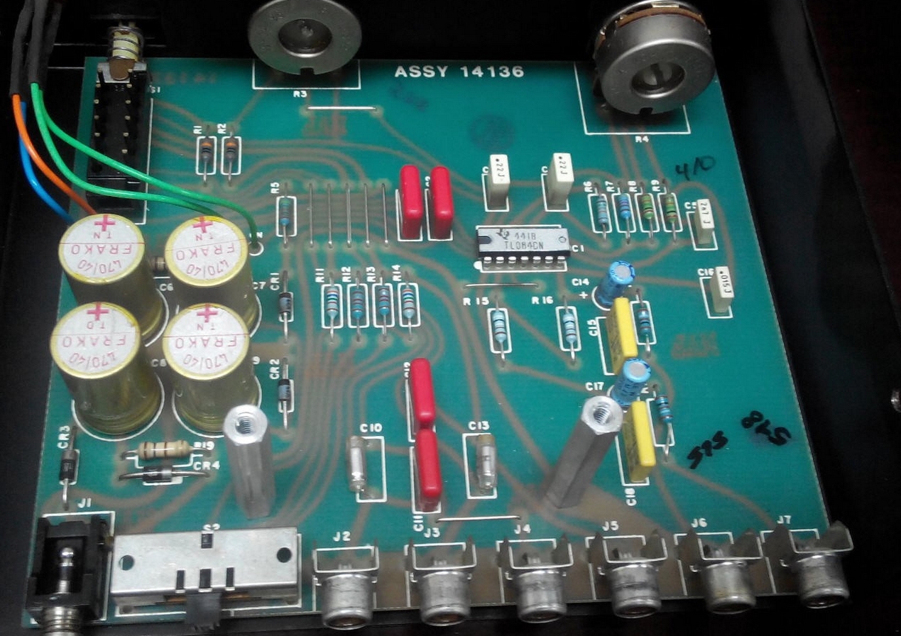

Pour référence, le module JBL BX63A :

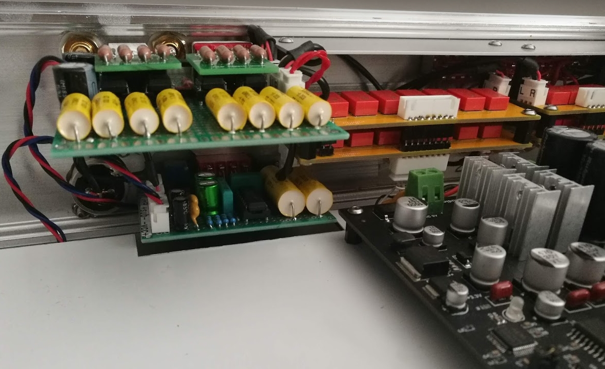

Sur cette vue de l'intérieur, on distingue le module filtre actif LR12 déjà évoqué dans cette discussion. Le module bass boost est situé juste en dessous de celui-ci. En arrière plan au centre, les modules supportant les rampes de relais de la commande de volume (4 voies) et à droite les cartes de sélection d'entrées, enfin au premier plan à droite une partie de la carte DAC (2 x AD1865R //).

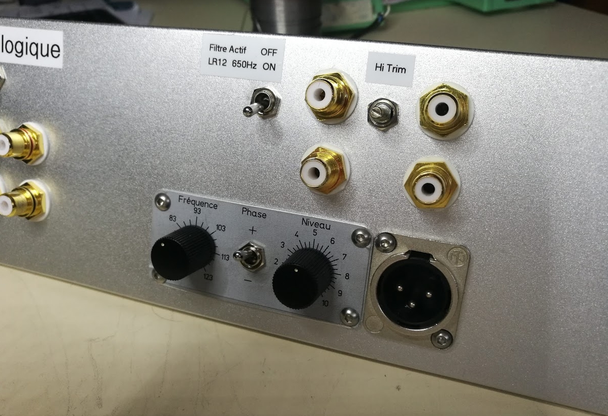

Vue de l'extérieur (face arrière)
