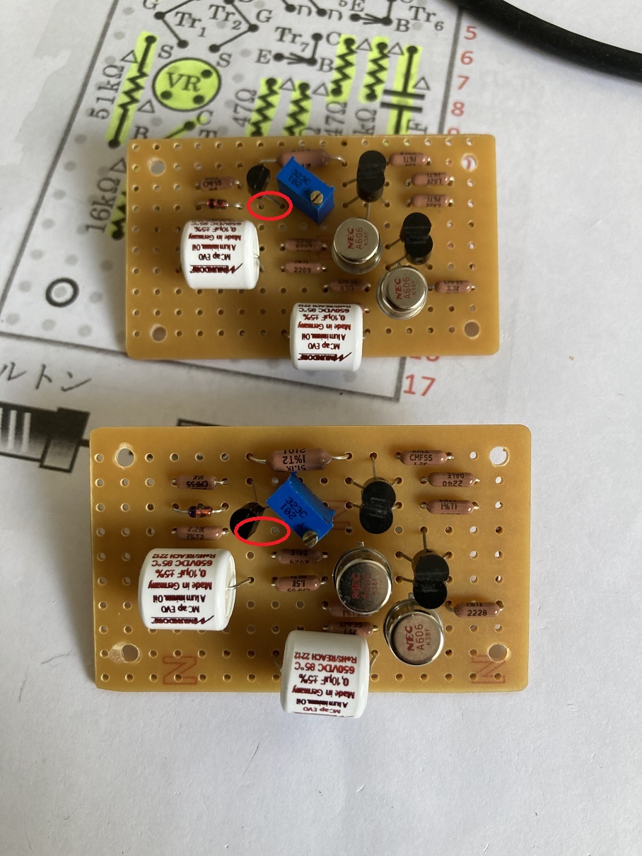

Je rajoute 2 photos des cartes assemblées , si ça peut aider...

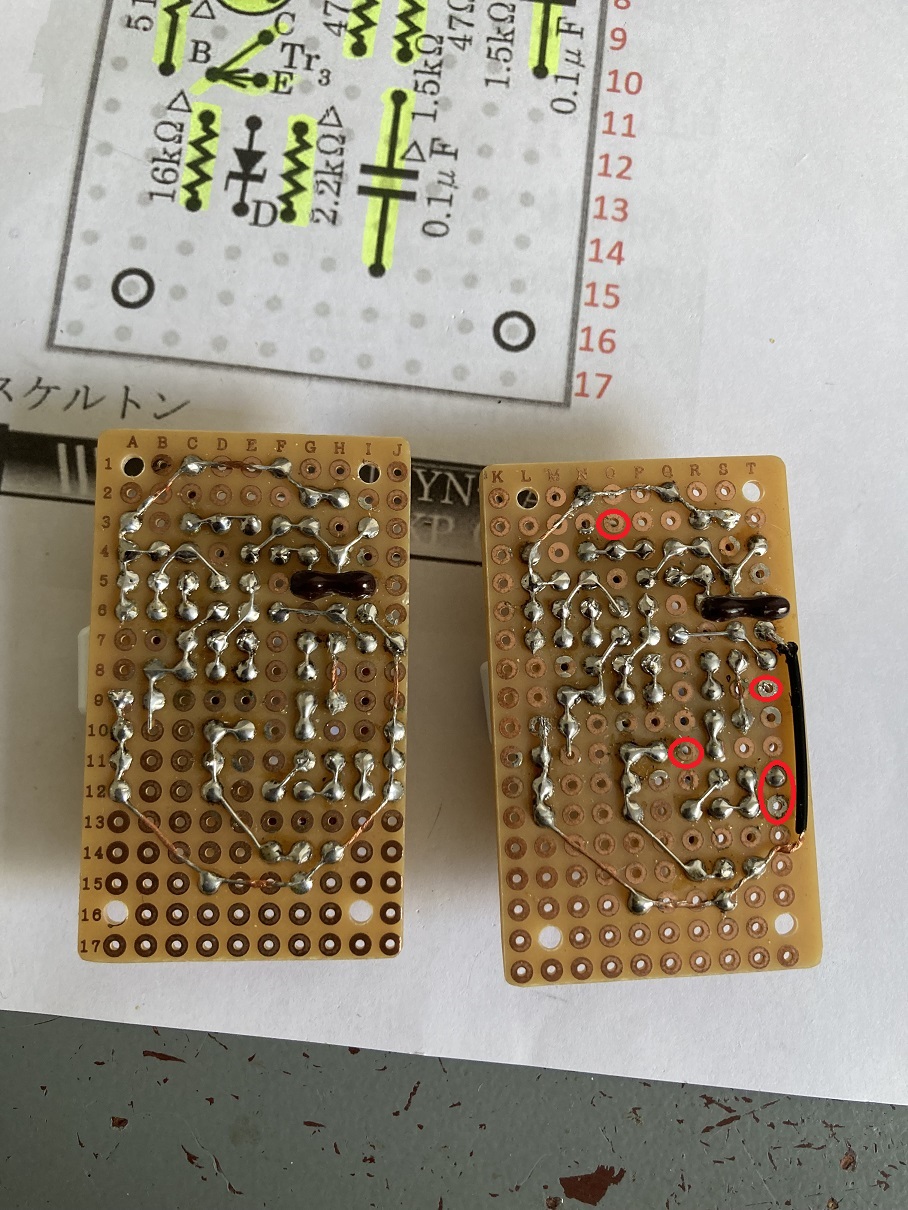

Bonjour Yann
les 2 cartes sont-elles identiques ?
en regardant de près la carte de droite n'est pas câblée de la même manière que celle de gauche.
 au niveau du morceau de fil isolé à droite.
Bon courage
gilou
RE: Preampli ligne KANEDA 189
Je vois des queues de composants non soudés une liaison qui manque. Une implantation différente d'un transistor. Les 2 cartes fonctionnent ?
Oui les 2 cartes fonctionnent très bien. Ce que tu as entouré en rouge, ce sont mes « erreurs «  du départ que j ai du dessouder et nettoyer à la tresse .
Pour le transistor, je vais vérifier.
C est vrai que la photo a été prise sur l y a quelques jours déjà. Je ne me souviens plus sur j avais tout câblé comme il faut…

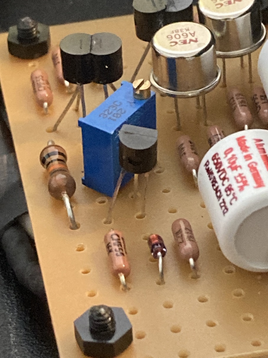

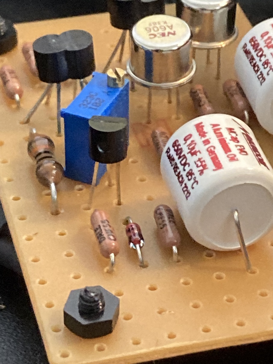

Après vérification sur le plan de cablage et d'après les data , il semble que j ai fait erreur sur le montage des  transistors 2SA872A sur les 2 plaquettes . Je vais  m en assurer dans l après midi.
Je viens de vérifier, et normalement, NON , il n y a pas d erreur pour le montage des 2SA872A . Mais je comprend bien que les photos que j ai posté pouvaient prêter au doute . D'ailleurs, du coup j ai eu un doute jusqu'à ce que je rouvre le préampli

Pour répondre également à Gilou, les cartes sont un peu différentes car au niveau du nombre de trous, j avais un décalage . C'est pourquoi celle avec le fil isolé a des pastilles que j ai été obligé de dessouder . Du coup, la continuité de la ligne de masse ne pouvait se faire autrement . D'ailleurs, si on remarque bien , les 2 cartes sont une simple carte HAYATO coupée en 2 entre les lettres J et K .
