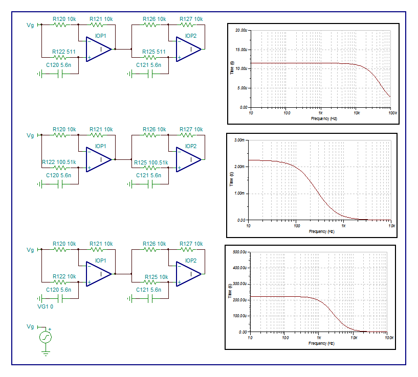

RE: Mise au point d'un filtre d'enceinte 3 voies
Ragnarsson a écrit :Le Race AC22, et ses passe tout du premier ordre mis en cascade, faisant office de délai pour la voie grave: http://bee.mif.pg.gda.pl/ciasteczkowypot...matics.pdf
Simulation du circuit de retard du Rane pour les valeurs minimale, maximale à mi-valeur de la résistance de réglage R124.
[Image: attachment.php?aid=24548]
