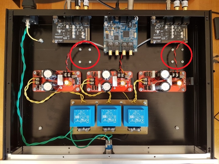

Il y a quelques temps j'avais évoqué le projet de réaliser un filtre numérique associant des Dacs Khadas au processeur Nanodigi de chez Minidsp. Il aura fallu un certain temps pour approvisionner le matériel notamment les alimentations achetées en Chine à Shenzhen qui ont du venir par bateau !
L'étape de ma mécanique a été assez laborieuse à cause de la quantité de trous réalisés sur la face arrière qui supporte toutes les entrées et sorties.
La façade du coffret que j'utilise fait 7 mm et j'ai eu un peu peur que la diode de réception infrarouge ramenée de l'arrière vers l'avant du coffret ne soit pas vue par la télécommande. Je l'ai donc sorti du boitier.
Ayant pris conscience de la qualité nécessaire à l'alimentation des Dacs, j'ai utilisé une alimentation par circuit.
J'ai paramétré l'application de manière identique au filtre analogique que j'utilise de façon à identifier une différence auditive (Linkwitz-Riley 24 dB à 600 Hz) et j'ai réduit le niveau alimentant la compression TAD 4001 de 12 dB.
Pas de différence notable, le son me semble un peu plus propre qu'avec le filtre analogique, mais c'est peut-être un effet de la nouveauté et le plaisir d'avoir terminé le montage !
Je vais donc pouvoir appliquer un retard sur la voie grave de manière à aligner les membranes !!!

Euh, une ch'tite question : A quoi correspondent les "trous" que j'ai cerclés en rouge sur la photo Rolleyes Rolleyes Rolleyes ?
RE: Le DAC "WesionTEK Khadas Tone Board"
Hé hé,
Je laisse Alain répondre.
Patrick a écrit :Hé hé,
- On est en plein teasing... Moi aussi, je laisse Alain répondre.
Réponse au choix :
1. Pour faire joli
2. Pour usage ultérieur
Les deux!
Moi je ne vois pas de trous,mais des boulons! Big Grin
