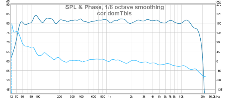

Je confirme que l'apport de Rephase chez moi est surtout sensible sur le bas medium, ou haut grave.
Les différences que l'on observe sur la courbe de réponses sont elles dues uniquement ã la correction de phase ?

Sur le bis, j'ai un peu plus corrigé l'amplitude, à phase minimum, ce qui donc corrige aussi un peu plus la phase. C'est lié.
Si la correction ensuite est poussée plus bas, l'effet se sentira probablement aussi sur le grave.
Pour l'aigu, repérer s'il y a plus de nuances, de variétés, de richesse sur les attaques d'archet, les grains de cordes, ce genre de trucs.

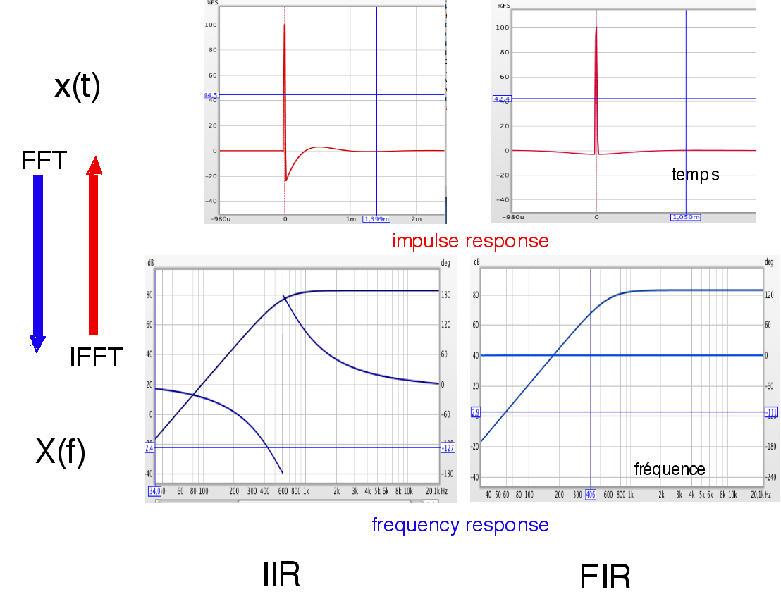

RePhase permet de générer des fonctions amplitude / phase quelconques, chacune sous la forme
équivalente de sa réponse impulsionnelle ou d'une suite de coefficients fir.
Fonction simple ou combinaison selon les besoins de:
filtrage - à phase minimum ou linéaire -, d'égalisation, de all-pass inverses, correction de phase, ect,
avec la liberté propre au fir de pouvoir manipuler indépendamment amplitude et phase.
Ensuite, pour la machinerie, c'est pc - carte son: grande puissance disponible ( Jriver, Foobar ect )
ou pas, puissance plus limitée ( openDRC, Najda, dspiy ...)
