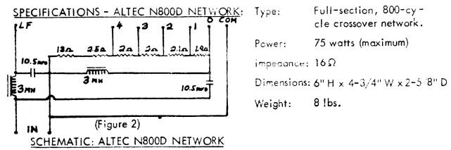

RE: ALTEC 820 A
Quelle fréquence et quelles pentes expérimentes tu ?
RE: ALTEC 820 A
j'ai refait le filtre Altec N800D; soit coupure a 800hz en 12 DB avec inversion de polarité sur la compression.
valeur des composants, selfs = 3 mH , condensateurs = 10 mF .
j'ai utilisé un Lpad en lieu et place des resistances
