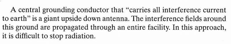

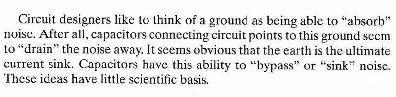

Portant le même intérêt à ce sujet qu'à celui de l'asservissement des haut-parleurs, je me suis la sixième édition d'un livre dont il est question dans cet article de Morgan Jones, auteur bien connu des tubistes :
https://linearaudio.net/article-detail/2248
Le prix en est élevé mais pas tant que ça quand on le compare à que coutent des super-câbles audio :
https://www.amazon.fr/Grounding-Shieldin...111918374X
Si la lecture n'en est aussi aisée que ce qu'en dit Morgan Jones, l'auteur semble être une des rares autorités dans le domaine parmi lesquelles on compte Henry W. Ott, cité ici il y a quelque temps par PFB et dont je dispose des ouvrages. Pas encore commencés... je n'ai pas fini celui de Morrison dont j'extrais ici deux petits paragraphes.
[Image: attachment.php?aid=27909]
[Image: attachment.php?aid=27910]

Ce qu'écrit Morrison et quelques autres auteurs me semble plus fondé.
