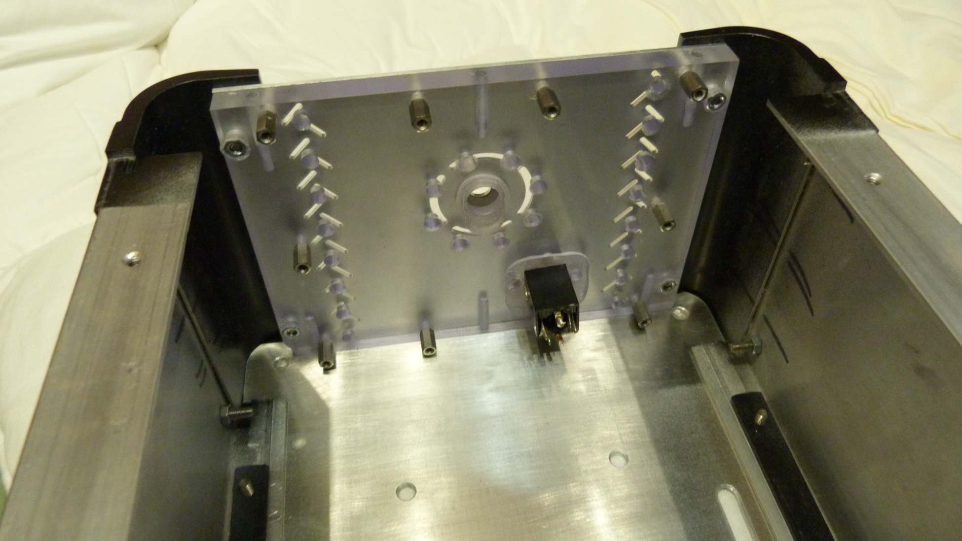

Bonsoir a tous.
Un petit complément de photo du coffret et de la face avant.
François-D
