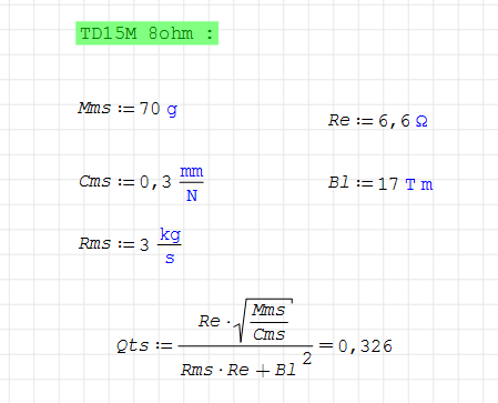

Oui, très bien. Une petite remarque en observant les paramètres T&S des versions 8 ohms et 4 ohms : Mms, Cms, Rms, Bl sont identiques, Re change bien sûr, mais pas Qts... ?! La valeur affichée est cohérente pour la version 8R. Du coup, il semble y avoir coquille quelque part pour la version 4R. Et c'est la même chose sur tous les modèles en magasin. Edit : Correctif ici.
    Au passage, un facteur de force est en Tesla·mètre et non en Tesla/mètre.
