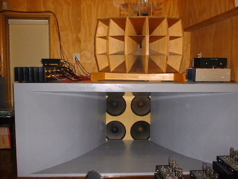

Je n'ai plus qu'à fabriquer 2 trucs comme ça pour exploiter mes haut-parleurs Yamaha ?... Environ 3m2 à l'embouchure, ça doit bien descendre à 30 Hz...

Comment cette société, YAMAHA, fait elle pour exceller dans autant de domaines ?
Instruments de musique, compression, HP, moteur hors bord et j'en passe...
Dominique, cette enceinte doit cartonnée et c'est beau.
