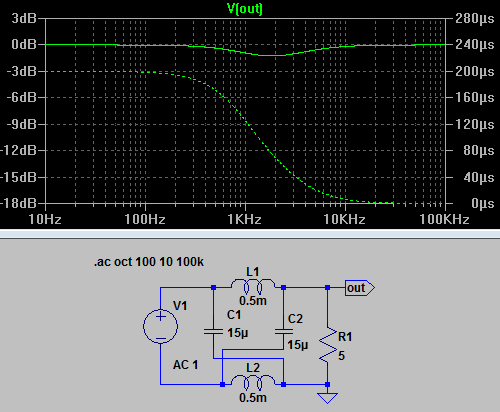

Hello,
Citation :Le all-pass ne correspond à un retard que sur une plage de fréquence exactement comme un filtre passe-bas ou passe-haut, il faut en tenir compte. Quand le délai est grand par rapport à la fréquence de raccordement il va falloir plusieurs cellules ou des lattices d'ordre supérieur. C'est bien ce que j'ai précisé +haut,pour retarder un passe-haut (un retard pur/délai de groupe),il faut placer une (grosse) cascade de all-pass à 20~30KHz. Les all-pass classiques (centrés sur Fc) n'ont que pour seule fonction de raccorder (sommer) comme la théorie le veut.(delta de phase attendu). Toujours Linkwitz Lab ![]() Citation :The crossover design is not complete yet, because the tweeter's high-pass behavior and the midrange's roll-off cause phase shifts that are part of the crossover. In addition, the physical offset between driver voice coils causes delays and associated phase shift that must be corrected. This is best done experimentally and started with the driver offset.

thierry38,
Cela coule tellement de source... Je reprends ton premier message : Le all-pass sur la Fc ne produit aucun retard,... Non, que ce soit à la Fc du crossover ou que ce soit à la Fc du réseau de Lattice, il y a retard. Dans le dernier cas, un retard moitié de la valeur nominale. ...c'est une "façon" de rendre le filtre théorique cohérent.(Lattice) Est-ce ce qu'écrit S. Linkwitz ? Non. C'est une façon (d'essayer) de compenser le décalage mécanique des centres émissifs. Dynaudio,Atohm,et bien d'autre...(Lattice filter en passif) Isolons le all-pass du tweeter de la Sirocco 3 d'Atohm : A la Fc du all-pass (1.3kHz), 100µs de délai A la Fc du crossover (3kHz), 44µs de délai (1.5cm) (edit : "d'essayer", quand une seule cellule est utilisée)

RE: THE QUIETEST, CLEANEST AUDIO AMPLIFIER ON THE PLANET
JM Plantefeve a écrit :A la Fc du all-pass (1.3kHz), 100µs de délai Bonjour Jean-Marc, Le retard de groupe, lorsque inconstant, est-il plus représentatif d'un retard que le retard de phase? A la Fc du all-pass (1,3 kHz ) 100µs de GD , 3,4 cm, mais phi = -73°, retard de phase eq à 5,3 cm. A la Fc du crossover (3kHz), 44µs de GD, 1,5 cm, mais phi = -113°, retard de phase eq à 3,5 cm. Sauf erreur. Que choisir? crd.

Bonsoir Jimbee,
Le retard de groupe, lorsque inconstant, est-il plus représentatif d'un retard que le retard de phase? C'est une excellente question. J'y réfléchis... Voilà qui me rappelle que je n'ai pas encore réussi à tracer le délai de phase sous LTspice. Que choisir? Le retard pur ? (retard de groupe = retard de phase). Par décalage mécanique ou numérique. Bien à toi, Jean-Marc. PS : SB Acoustics donne entre leur 17cm et leur tweeter dôme, un offset mécanique de 1,8cm.
