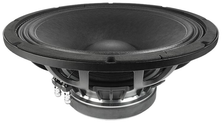

Chez Faital comme chez d'autres fabricants de composants pro, les haut-parleurs LF sont à joint d'étanchéité intégré à l'avant du châssis. Ce qui sous-entend la visée d'un montage par l'arrière de la face avant. Dans ce cas, quels sont les bons principes de conception à appliquer à l'enceinte ?
Jean-Marc.
RE: Magnifici altoparlanti ad alta efficienza !
JM Plantefeve a écrit :Bonjour,
Jean-Marc.
En regardant la photo jointe JM, j'ai un gros doute dans la mesure où dans le cas d'un montage par l'arrière de la face avant, le joint va s'écraser sans résistance jusqu'à ce que les bords du saladier viennent s'écraser dans la face avant. Es-tu certain que ce ne sont pas de simples joints qui comblent le vide, sans réelle utilité de jointure. Pour moi le montage se fait normalement par l'avant de la face avant avec un encastrement et un joint à l'arrière du saladier (souvent bitumé en sono). D'ailleurs, un montage par l'arrière de la face avant me semble assez incompatible de la maintenance qui en sono doit plutôt être facilitée.
Jean-Marc.
Bonne question.
C'est un peu pareil sur les vieux Altec (414, 416, 515, etc...) qui ont un joint à l'avant. On les voit le plus souvent montés par l'intérieur, que ça soit sur des enceintes Altec (A7, Valencia, etc...) ou des choses genre Onken, mais on les trouve aussi montés par l'extérieur chez Altec (Altec 19, 9849, ...).
Sur la photo du montage du Faital dans l'enceinte de Troels Gravesen, j'ai l'impression qu'il y a un joint derrière le HP:
[Image: faital-3wc-d-05.jpg]
Joint que l'on ne voit pas sur le HP "nu":
[Image: 12PR320.jpg]

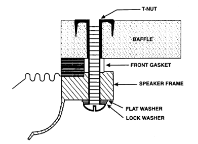

Sur ce document Electro-Voice, les deux montages sont évoqués en page 3. A la figure rear mounting, le joint front gasket est bien utilisé en jointure.
Ce front gasket sur tous les haut-parleurs pro d'aujourd'hui ne serait qu'en cas d'utilisation sur enceinte à fond ouvert pour guitare électrique ?
JM Plantefeve a écrit :Sur ce document Electro-Voice, les deux montages sont évoqués en page 3. A la figure rear mounting, le joint front gasket est bien utilisé en jointure.
Oui, c'est logique. Et en cas de montage par l'avant, il y a un joint en mousse sur le schéma.
