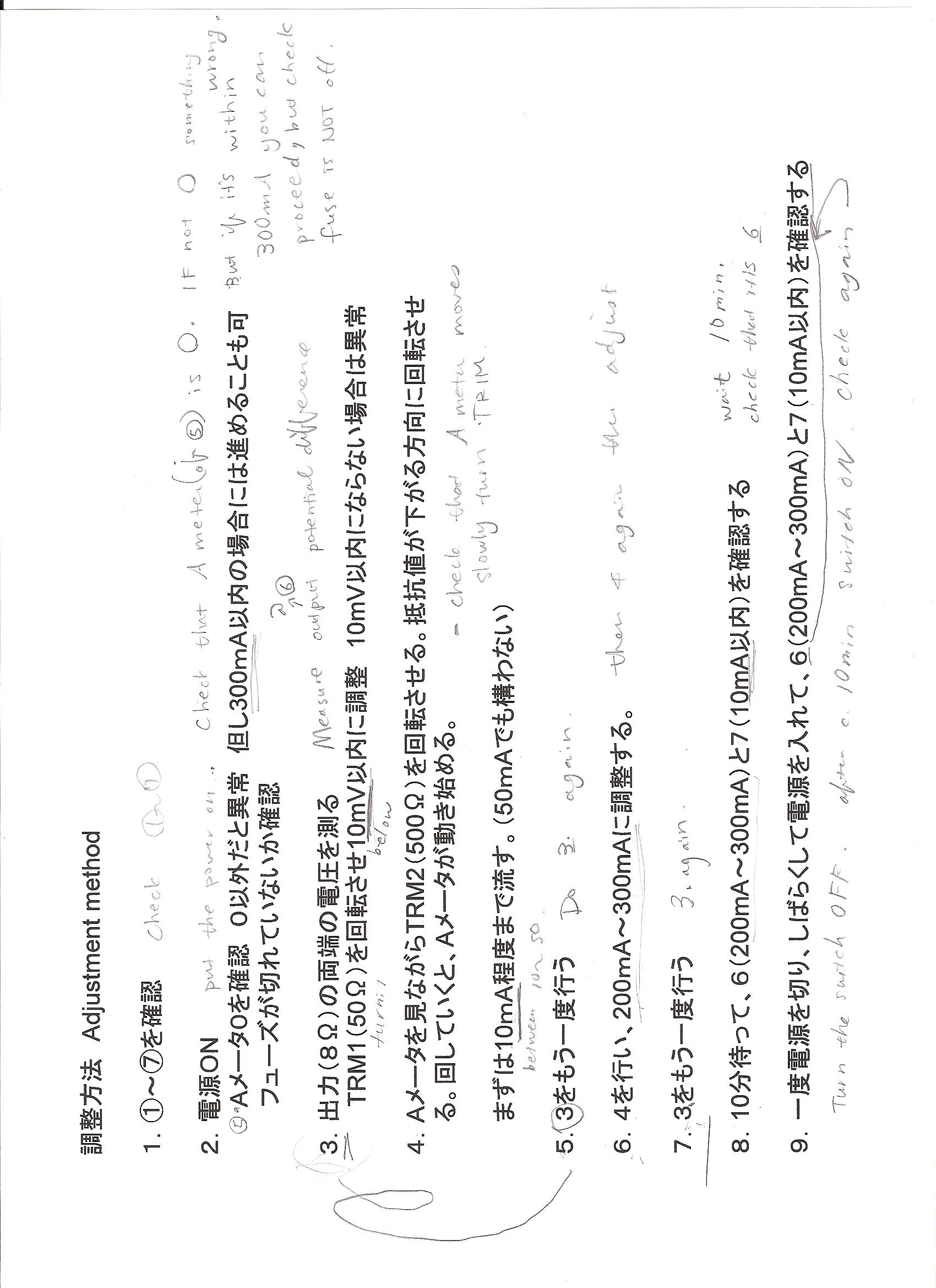

Gilles, tu as indiqué plusieurs fois que le réglage des circuits Kaneda lors de la mise en route était complexe. Comment fais tu, faut il pour cela avoir le texte de la revue MJ et le traduire ?
Bien cdt
JLouis
RE: Kits Kaneda
Bonjour, je suis également intéressé par la méthode de réglage.
Cdt
Patrick
Cordialement Patrick

RE: Kits Kaneda
Jean-Louis P a écrit :Gilles, tu as indiqué plusieurs fois que le réglage des circuits Kaneda lors de la mise en route était complexe. Comment fais tu, faut il pour cela avoir le texte de la revue MJ et le traduire ?
Bien cdt
JLouis
Bonjour Jean Louis,
Oui, la méthode est un peu complexe pour le n°222 (et elle s'applique aussi pour le n°225). Elle m'a été donnée par Masami Hagio par écrit en japonais mais l'interprète qui était là ne connaissait vraiment rien à l'électronique et les explications qu'elle m'a données n'étaient pas très claires (sic).
J'ai donc dû la recomposer moi-même pour l'utiliser (sans doute plus ou moins bien).
Si quelqu'un pouvait en faire une traduction fiable et la mettre en ligne, ce serait une grande aide car je n'ai pas trop le temps de me pencher dessus en ce moment.
RE: Kits Kaneda
Conditions pour la mise en route:
Relier l'entrée et la masse avec une résistance de 1 kOhm
Relier les deux bornes de la sortie avec une résistance de 8 Ohms/20Watts.
Mettre un fusible de 1 ampère sur chacune des alimentations.
RE: Kits Kaneda
Salut Gilles,
Voici ce que j'ai réussi à en sortir...
Good luck
Pièces jointes
.pdf   Adjustment method.pdf (Taille : 40,64 Ko / Téléchargements : 579)
RE: Kits Kaneda
