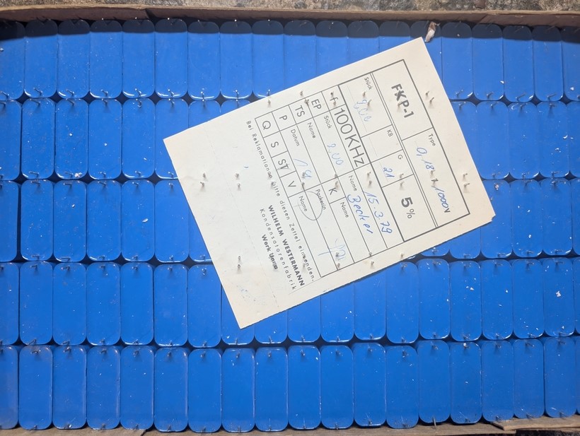

Citation :Il y a un excellent polypro chez Wima, vraiment au dessus des autres Wima c'est le FKP1 , c'est le seul à ma connaissance à utiliser des feuilles d'aluminium plutot que tout en polypro métallisé.
Certains esprits le supposent depuis longtemps…
Le JANTZEN ALUMEN répond à la définition et sonne très bien.
Citation :The Alumen Z-Cap is a high-end pure aluminum foil capacitor,designed specifically for passive crossovers (tweeters and midrangedrivers).It utilizes a much thinner dielectric insulation compared to themarket standard
Très bien, les technologies à feuille d'aluminium sont au dessus.
Alors peut-être serait-il intéressant de comparer :
Wima FKP1 630v  1uF =  3 €JANTZEsss AUDIO ALUMEN Z-CAPsssJantzen Audio Alumen 100v  1uF = 40 €
RE: Liaison capacitive et distorsion...
Beaucoup de condensateurs polypros pour filtres HP sont à feuille d'alu, relis bien ce qui a été ecrit plus haut, là n'est pas forcément le soucis.
