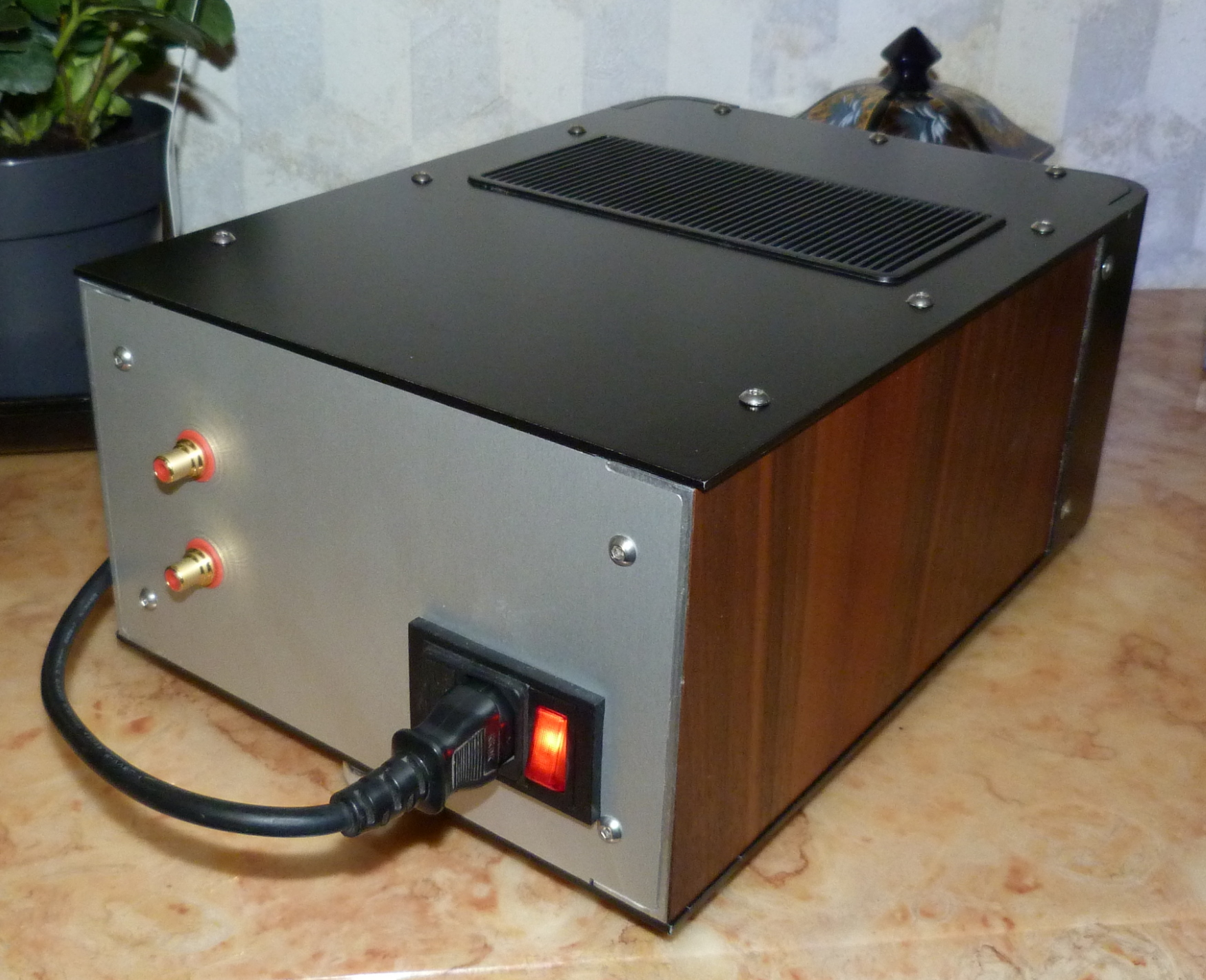

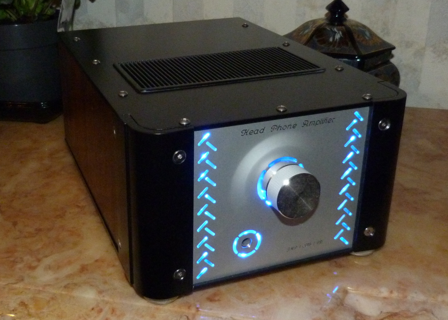

Bonjour Jean Marc, merci pour ton commentaire. Et encore un grand merci pour ton accueil.
J'ai fait d'autre photos.
Sur les conseils de Jean Marc je dois dépolir le plexi support des leds, pour uniformiser l'éclairage.
Merci encore a Jean Marc, et a tous ceux qui sont venu a mon secours, suite a ma grosse coquille de câblage.
Je verrais a l'usage si je dois réduire la puissance de l'éclairage.
Bonne journée.
François

Peut-être mettre du papier calque (translucide) entre les LEDs et le plexy serait suffisant plutôt que de le dépolir.

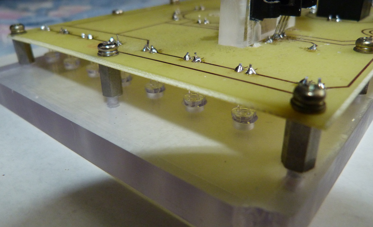

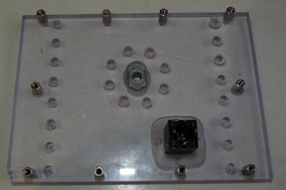

Bonjour Christian.
L'idée est bonne, mais pas possible, les diodes sont maintenu ,dans des perçages, borgnes de Ø5 mm dans le plexi de 10mm.
Voir photos.
François-D

Pour réduire l'eclairage, j'utilise des feutres indélébiles noirs.
C'est très efficace.

François-D a écrit :Grand_Floyd a écrit :Peut-être mettre du papier calque (translucide) entre les LEDs et le plexy serait suffisant plutôt que de le dépolir.
Bonjour Christian.
Voir photos.
François-D
Effectivement dans ce cas ce n'est pas applicable, et dépolir reste la solution à moins d'utiliser du plexy translucide qui diffuserait mieux la lumière.

Je vais dépolir, car refaire une façade, est un gros boulot et le plexi ne se travaille pas facilement, et le plexi est super translucide, et la fourniture de ce type de matériaux , ne se trouve pas facilement, la plaque que j'ai c'est déjà de la récup.
Merci pour tes conseils et ton suivi.
Bonne journée
François-D

Pour le dépolissage, ça va allez vite, ponceuse vibrante, et un abrasif de grain 240, le plus long ce sera le démontage.
Bonne journée Christian.
François-D
