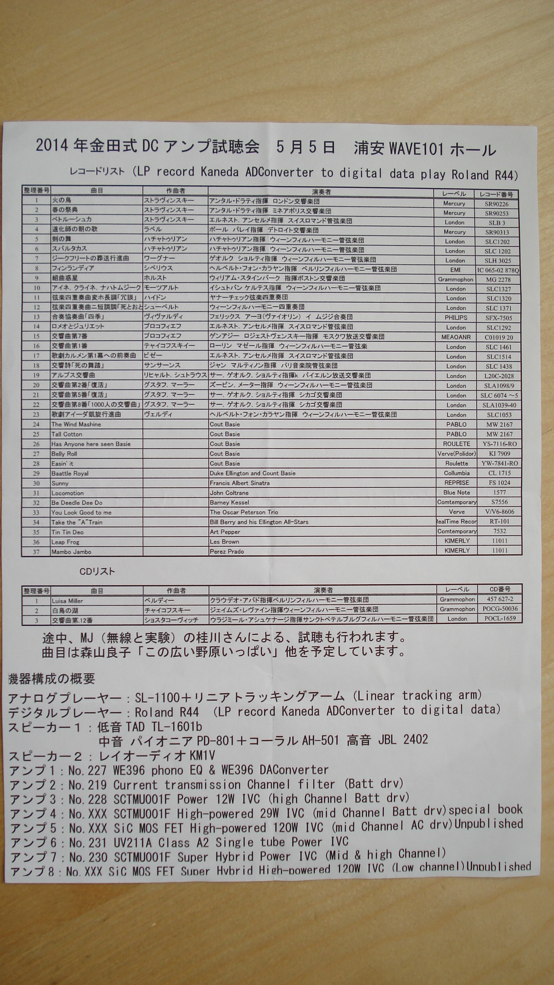

Pour info, voici la copie du programme qui était distribué lors de la séance d'écoute à laquelle j'ai assistée le 5 mai dernier à Tokyo.
On y retrouve les disques, mais également une bonne part du matériel à l'écoute ce jour là.
En sachant que chaque appareil était toujours présent en plusieurs exemplaires, ne serait-ce qu'en particulier les amplis pour la multi amplification, ça faisait une belle assemblée.

Merci Gilles,
Très intéressant. Le 227 semble être un convertisseur AD intégrant la correction RIAA ?
Edit : j'ai fait une erreur, c'est un DA...

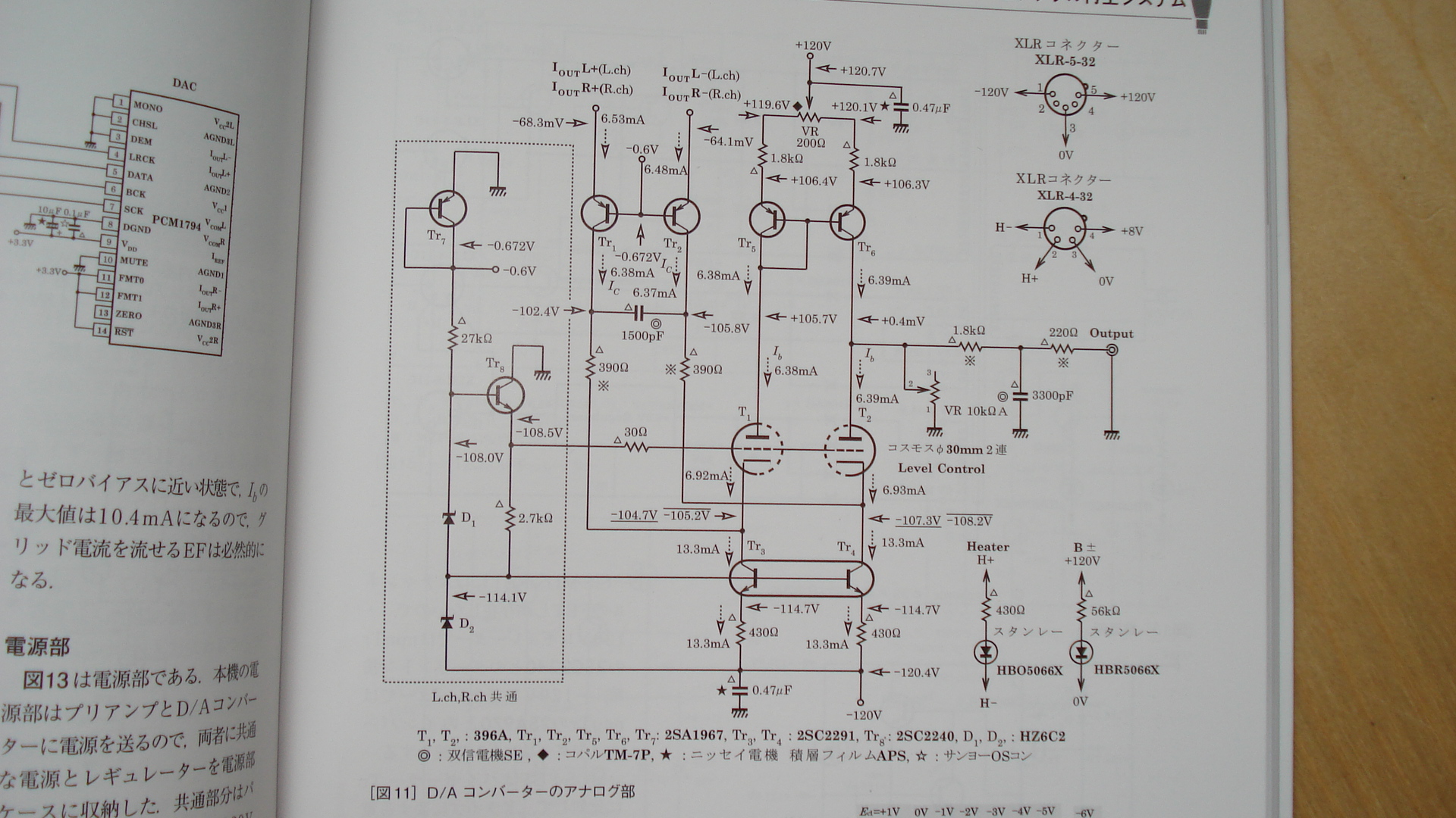

Le préampli n°227 n'est pas facile à réaliser non plus.
Sans parler des WE396 qu'il faut trouver pas trop cher et en bon état.
On peut évidement décider de ne faire que l'entrée MC et l'étage ligne.
En se passant de la 3ème boite qui est un convertisseur de très haute volée.
Akihiko Kaneda tient l'ensemble pour un appareil exceptionnel.
Quant on connait son niveau d'exigence, ça laisse à penser...
Ps:
1:le circuit principal (parmi beaucoup d'autres)
2:les 3 boites
