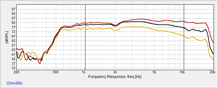

RE: TAD 2001, FAITAL HF 10AK et 18 Sound NSD1095N
Greg,
J'ai réalisé un support orientable, suivant nos échanges par mail.
J'ai fait une première série de mesures avec une DE 250 sur PH 3220, toujours sur Omnimic.
Conditions de mesure : micro à 50 cm de la bouche du pavillon à partir de 300 Hz, Rouge 0° ; noire 30° ; orange 60°
Alain,
Tu trouveras le fichjer Wav à 0°
.txt   De 250 axe 50 cm.wav.txt (Taille : 58,17 Ko / Téléchargements : 360)
Je continues les mesures sur la NSD 1095N et la TAD 2001.
Lorsque tout sera fini, je ferais un un assemblage des mesures des trois compressions à 0°, puis 30°, puis 60°.
Puis (quand ???) je referais de nouvelles mesures à partir du diaphragme des trois moteurs.
Cordialement, Dom.

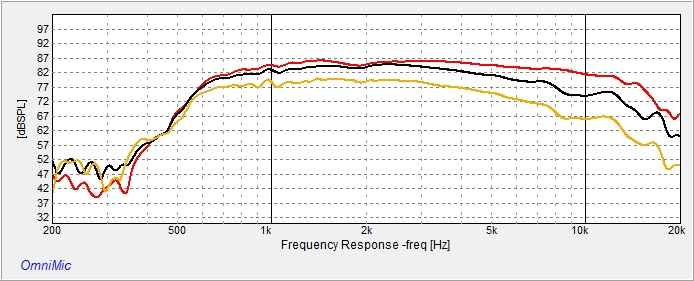

Re,
Mesures de la NSD 1095N
le fichier wav à 0°
.txt   NSD1095N axe 50 cm.wav.txt (Taille : 58,17 Ko / Téléchargements : 352)
Cordialement, Dom.

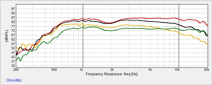

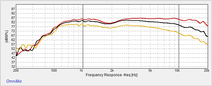

Re,
Mesures de la TAD 2001
Rouge 0° ; noire 30° ; orange 60° ; verte 0° avec une résistance série de 25,7 Ohms.
Fichiers Wav à 0°:
Sans résistance
.txt   TAd 2001 axe 50 cm.wav.txt (Taille : 58,17 Ko / Téléchargements : 321)
Avec résistance de 25,7 Ohms
.txt   TAd 2001 avec résistance de 25,77 Ohms.wav.txt (Taille : 58,17 Ko / Téléchargements : 325)
