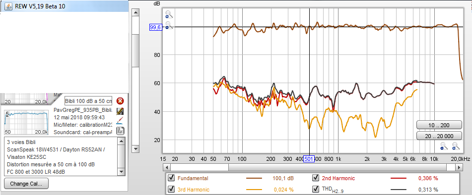

Pour le 17 cm que je test, c'est du matériel estampillé Hifi, j'avais très envi de tester le filtrage synkron présenté par Jean-Marc (Plantefeve) et d'utiliser des transducteurs "hifi", pour voir.
De plus, je souhaitais réaliser une enceinte peu directive pour voir si le propret fait sur mon système dans ce sens se confirmait en faisant encore mieux sur ce point.
Une petite trois voies de 24 l, 17 cm + médium à dôme de 50 (obligatoire pour respecter le critère de la directivité) + aigu dôme de 25 avec bientot un 30 pour le grave. Haut parleur ScanSpeak 18W4531 / Dayton RS52AN / Visaton KE25SC.
Mesurée ici en actif FIR, a l'équivalent de 94 dB a 1 m, pas ridicule du tout d'un point de vue distorsion avec une H3 très contenue :
cdlt
