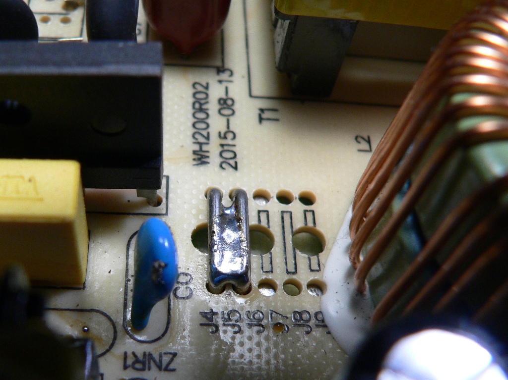

Grand_Floyd a écrit :Bonjour Patrick,
Effectivement le chauffage des filaments se "ferait/fera" par SMPS 12V/100W que tu connais bien. J’attend des résistances de puissance de 0.33 ohms qui seront en série pour limiter le courant au démarrage.Il faut que je vérifie que les SMPS ne se mettent pas en sécurité.En effet à froid le filament à une résistance beaucoup plus faible qu'à chaud et un courant important va être demandé à la SMPS,avant qu'il atteigne sa température.Deux choses peuvent se passer : la SMPS limite le courant et le filament arrive à atteindre sa température et tout va bien!Ou bien la SMPS n'accepte pas cette surintensité et se verrouille,et c'est foutu!
mais no c'est pas """foutu"""
sur mon PPGM70 les filaments 20V6A chaque couple GM70avec SMPS 24V/250W
parfois pas de demarrage.
la detection OVP dejouée ca fonctionne impeccable depuis des mois avec en plus un 15000uF/40V philips long life et aucun bruit de fond l'oreil dans le fostex 208 95dB
voir l'image

Bonjours Claudio,
Je voulais dire"c'est foutu avec cette alim",mais bien entendu,d'autres possibilités existent!

RE: SE 845
suffit une goutte de soudure sur les strap ou ajouter une résistance 0,X ohm a calibréer
