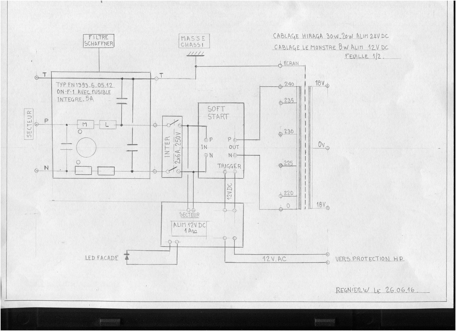

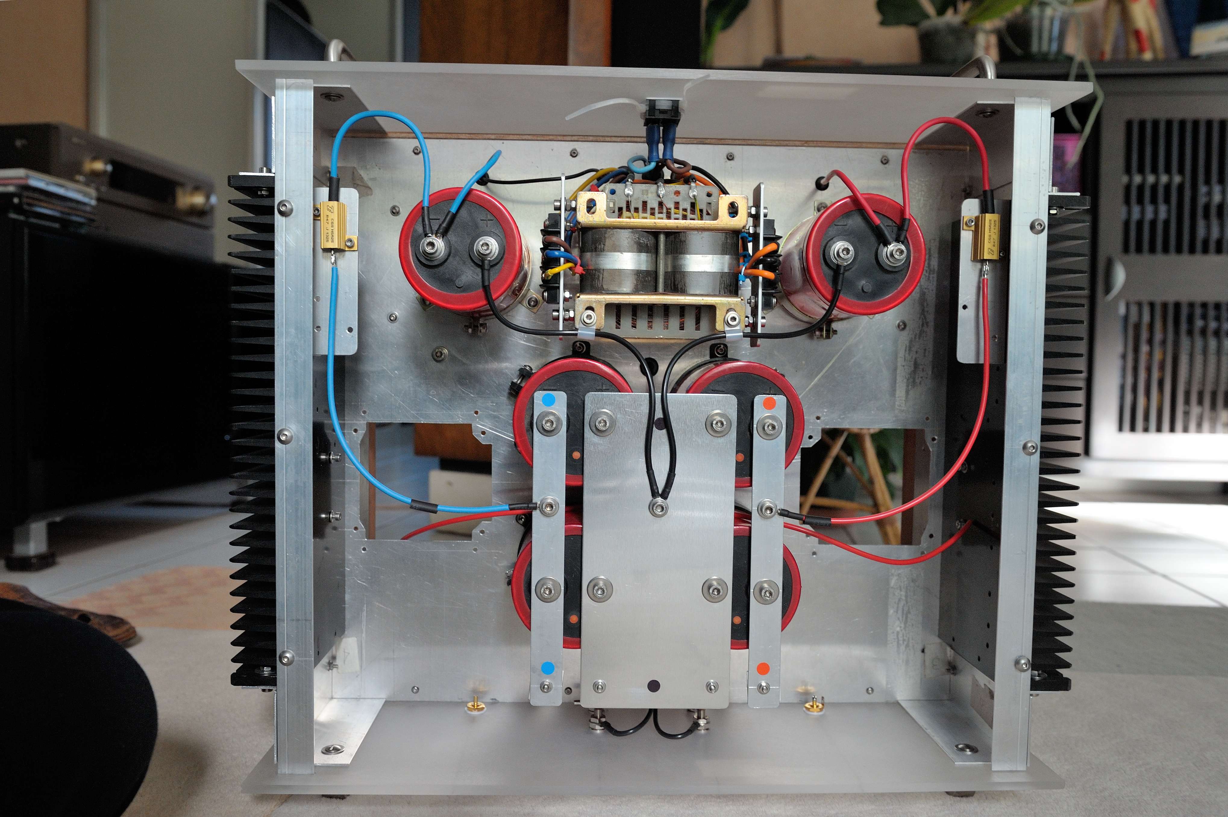

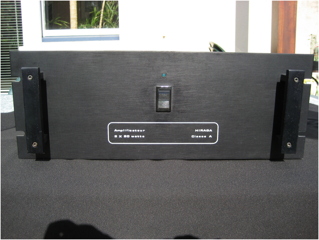

bonjour ,
je viens de changer le transfo d'alim de mon 30w, par un DISSIDENT,
Charly, ce qui me permet de pouvoir d'ajuster la tension au secondaire
avec le choix de plusieurs tensions sur le primaire.
ci joint photos

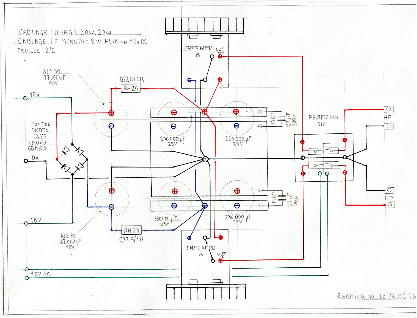

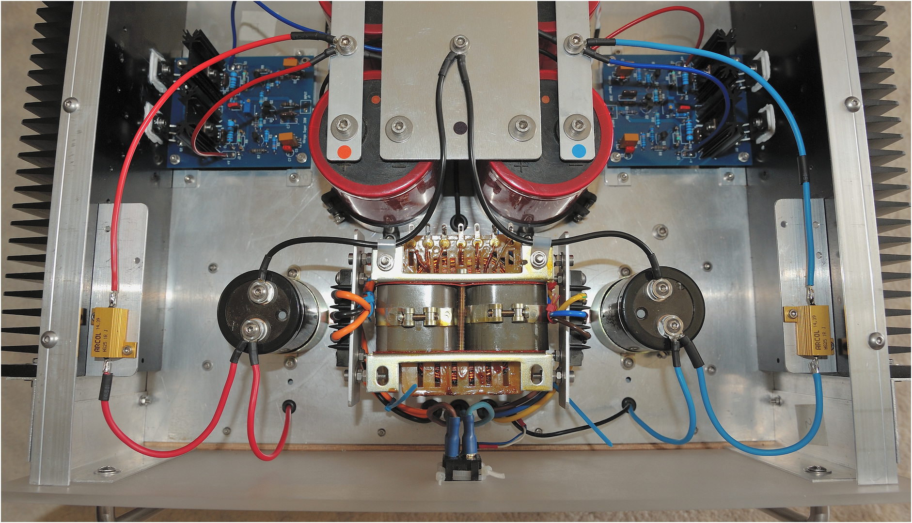

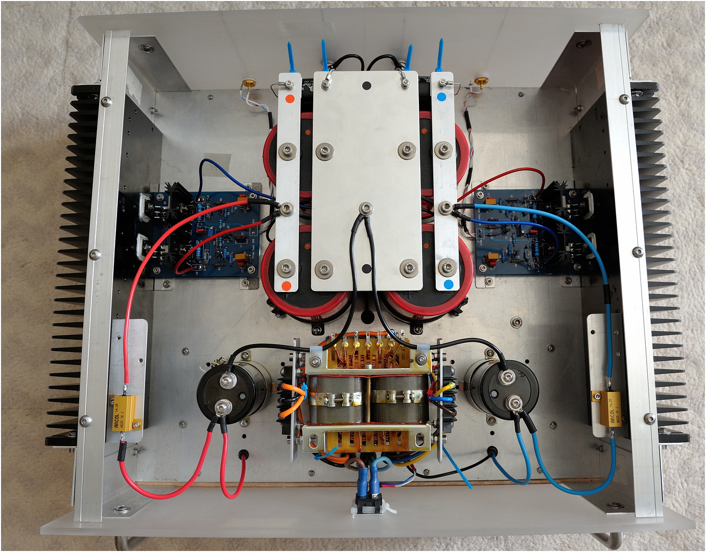

Bonjour Christian,
c'est le même ampli ,remplacement du transfo de la LDA ,la tension sur le rail + & - était de 26.5 v pour mes condos réservoir ancienne technologie de 330 000µF 25 V avec une résistance de 1R après les deux condos de tête , je ne voulais pas encore augmenter cette valeur pour arriver à 24 v dans le but de ne pas augmenter la resistance interne de l'ensemble de l'alim.
WILLIAM
nouveau transfo de Charly avec condo de tête de 47000µF 40 V TYPE ALS30
MONTAGE TRANSFO LDA, avec 68000µF 25v en tête avant nouvelle modif

Bonjour William,
Il y a assez longtemps que jai construit mon ampli hiraga. Javais utilise les self qui ont ete constuit pour le nemesis. Apres quelques annees ou mois je ne me rappelle pas un des condesateurs de 68000µF 25 volts montee apres les diodes a eu des probleme comme le trou qie est las pour eviter une vrai explosion etait ouvert. Cet ampli etait alimentee 24 sur 24. Quelquún m''a fait un circuit por limiter la tension d''alimentation porque ca ne chauffee pas tout le temps sauf si jecoute de la musique. Surtout comme ces condos de 330.000 µF sont vieux je vous deconseille d' y mettre 26,5 volt.
Peut etre remplaces les resistances par un self Lundahl LL1694 ou LL2733. Ils m''ont dit quíls peuvent etre utilise le meme facon que le self utilise dans le preampli Kaneda.
Cordialement, Eduard
p.s jai utilise le LL733 pour mon dddac Meme monte en entree avec plus de 1A ca ne vibre pas.
