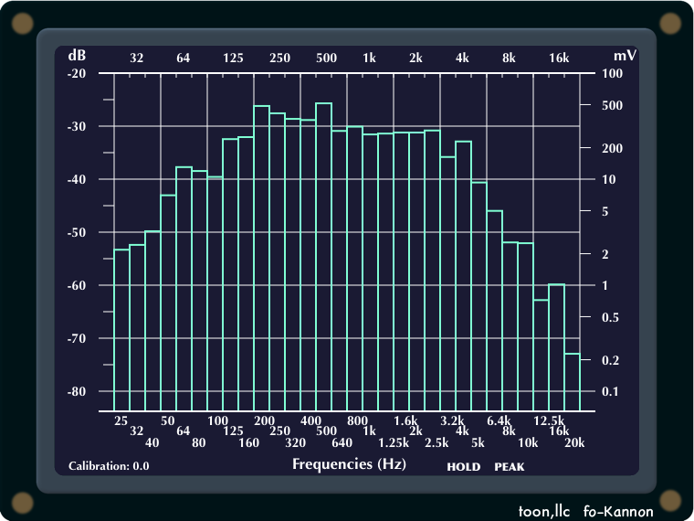

je ne suis pas spécialiste des bas médium type Onken ou Sato, et encore moins de la mesure de haute volée, mais voici une information :
Réponse de mon Western Electric 15A en large bande non filtré, à 1,5m environ de la bouche, avec WE555.
Ca me semble ''correct'' et on y voit surtout l'extension dans le ''bas'' de la 555 équipée d'une membrane ALE japonaise aluminium de fabrication actuelle (première image).
On y voit aussi le ''pic'' caractéristique des 15A vers 1300-1500Hz, assez facile à corriger avec un RLC ad hoc (seconde image).
La bosse dans le bas médium n'est pas très gênante à l'écoute, contrairement à celle du médium aigu qui peut avoir tendance à ''crier'' un peu...
Tout ça pour dire qu'il me semble utile de ne pas oublier que ces moteurs ont une extension peu limitée dans le bas médium, sachant qu'il existe maintenant des répliques chinoises qui ne sont pas forcément inabordables... ca reste un investissement surtout en stéréo (!)
A l'époque, il me semble que certains utilisaient des TAD 2001 (1'' donc) qui ont une capacité de descendre plus importante que les ''gros moteurs'' 2'' ou 1,4''.
