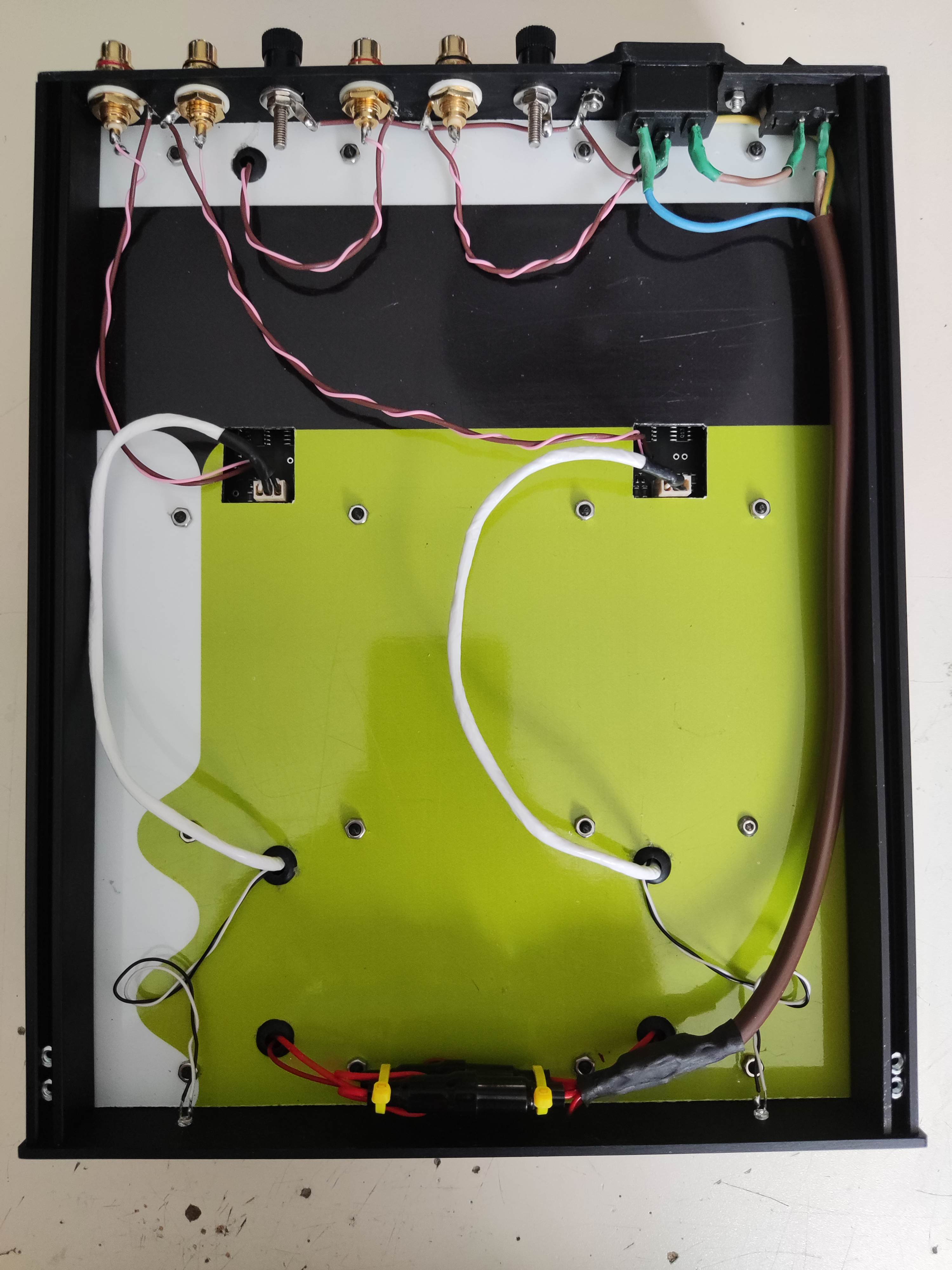

Comme promis, vous pouvez maintenant voir en-dessous :
- Photo s'adressant à un public averti, en cliquant sur ce lien vous reconnaissez que vous êtes majeur!
RE: Prepre Sylvestre
J'ai déjà vu pire! C'est quoi ce fil de câblage sur lesCinch ? T'as pas peur que ça ronfle sur la Cinch dont les fils passent sous la prise IEC ?

(22/07/2023-18:16:43)Grand_Floyd a écrit : J'ai déjà vu pire! C'est quoi ce fil de câblage sur lesCinch ? T'as pas peur que ça ronfle sur la Cinch dont les fils passent sous la prise IEC ?
- Merci pour tes tout-petits encouragements... Dodgy
- Le câblage des CINCH est réalisé avec le fil argent/PTFE fourni par Joël.
- Je n'ai toujours pas procédé aux essais, Si ça ronfle, ça ne sera pas une surprise...
Les 2 transfos, hormis qu'ils ne sont pas de même couleur, ne délivrent pas exactement les mêmes tensions à vide aux secondaires 24V/24V et 21V/21V pour l'autre. Grâce aux régulations (diodes zener) sur les rails d'alimentation continue +20V et -20V. cela ne devrait avoir aucune incidence sur le résultat final. Ces 2 transfos sont de marques différentes mais de poids et de gabarit identiques. Cela induit qu'ils ne sont pas fabriqués de la même façon. Il faut peut-être s'attendre à qu'ils ne produisent pas le même niveau de ronfle magnétique.
Bonsoir, ai vu la photo du câblage ! Bah ! Le Dom fait dans la provoc !
C’est chez toi ça douminicou? Bonjour les dégâts!
L’alim primaire transfo, avec écran ou sans, mais en aucun cas les rca/cinch à la masse châssis potentiel terre 230 v!

Bonsoir 0110195656700,
(22/07/2023-20:25:45)0110195656700 a écrit : Bonsoir, ai vu la photo du câblage ! Bah ! Le Dom fait dans la provoc !
MAIS EN AUCUN CAS Mettre les masses rca/cinch à la « masse » boîtier.
Euh, comment dire... tu me laisses perplexe !
1) La photo à télécharger est zoomable. au cas où tu aurais un problème de vue...
2) Fais-tu une différence entre une embase CINCH (entrée) et une embase pour fiche banane (terre) ?
3) Tu peux aussi "éditer" ton message pour actualiser son contenu au cas où tu reviendrais sur tes propos (un peu provoc Cool )..
Bonsoir Christian,
(22/07/2023-18:16:43)Grand_Floyd a écrit : ... la Cinch dont les fils passent sous la prise IEC ?
Ces fils framboise/chocolat sont des fils de sortie. C'est moins pire que si c'était les fils d'entrée.
- Me goure-je ?
