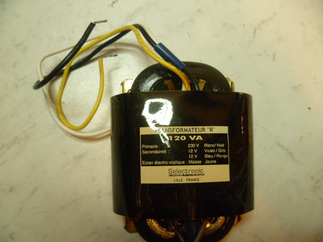

Bonjour Gilles,
sur ton alimentation secteur (qui alimente les 3 kaneda 209) le zéro de
l'alimentation (2x15 volts) est' il relié au coffret ?.
A+ Dominique.
RE: Kits Kaneda
Salut Dominique,
Non, ce n'est pas relié. Il n'y a pas de liaison à la terre non plus, comme sur la totalité des appareils Kaneda.
Par contre, le transfo a un écran relié au châssis par un fil noir.
Je ne me souviens pas qu'il y ait un écran sur les transfos Selectronic.
RE: Kits Kaneda
Bonsoir Gilles,
si les transfos sélectronic ont un écran.
C'est le fil jaune sur le primaire.
A+ Dominique.
