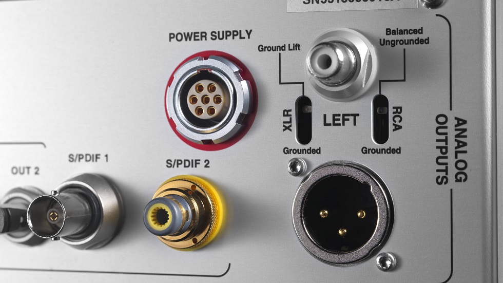

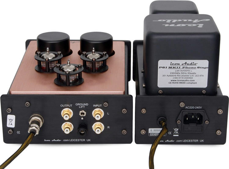

forr a écrit :A propos, des ground lift pour des appareils à connectique RCA, de loin la plus utilisée, t'es-tu posé la question : ça existe ?
Chez Nagra oui
Chez Icon également

Chez Nagra oui
Ca je n'avais pas encore vu, merci de l'info. La marque si, je le connais bien sûr, et plus d'une fois. Je suis même allé jusqu'à farfouiller dans le IV pour y trouver un fusible décédé enseveli sous un toron de fils.
C'est ancien et ma mémoire n'est pas claire sur ce qui suit, j'ai gardé un souvenir que les connexions de cette marque s'écartaient des habitudes.
Je serais curieux de voir le schéma interne du ground lift des appareils que tu montres.

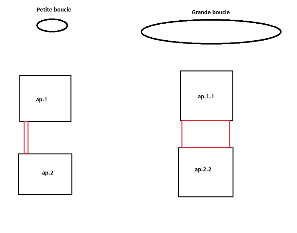

forr a écrit :Il n'est pas sûr que l'effet de la surface de la boucle soit très familier à tous nos lecteurs.
La boucle sur le papier et avec 2 appareils c'est très simple. Un petit dessin pour illustrer. En parlant de boucles il y à de mémoire un fil innit par pfb sur ce sujet
