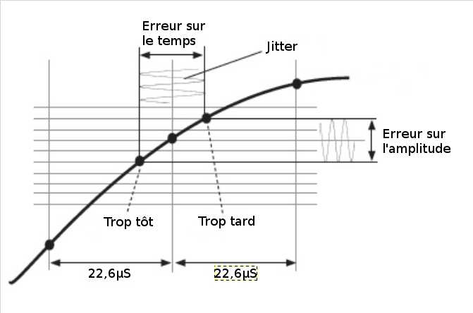

c'est encore plus simple l'erreur sur le temps amenée par le jitter engendre une erreur sur l'amplitude proportionnelle à la dérivée du signal.
Sur le net trouve facilement beaucoup d'infos sur le sujet, j'ai récupéré une petit dessin qui devrait aider à comprendre :

RE: dac ALLO - tentative de revue
Bonjour Joël,
ce dessin est un schéma de vulgarisation bien simplifié pour que tout un chacun puisse avoir une idée de ce qui se passe. Malheureusement la réalité est bien plus complexe que ça et ce schéma est faux.
xnwrx a écrit :Bonjour Joël,
Bnojour xnwrx,
intéressant! Pourrais tu développer?
Joël
Bonjour Joël,
je pourrais développer en 50 pages mais je pense qu'on ne s'en sortira pas. Mais on peut déjà traiter la partie simple du problème.

Une fois qu'on a dit ceci, ton schéma représente un signal analogique, et des points sur ce signal analogique qui représentent les instants d'échantillonnage. On n'est donc pas sur le signal numérique, mais sur le signal échantillonné.
Maintenant, ajoute à ton schéma la quantification : le signal analogique représenté sous la forme des échantillons numériques. Il va apparaître alors sous la forme classique des marches d'escalier. Et maintenant, sur ces marches d'escalier, tu fais varier les instants d'échantillonnages.
Parfois il n'y a aucune erreur (puisqu'on reste sur le plat de la marche d'escalier), parfois il y a une erreur d'un pas de quantification (on passe à la marche précédente ou suivante).
Avec cette simple réflexion, tu vois que l'erreur générée dépend non seulement du jitter d'horloge, mais aussi du pas de quantification, et que la lois permettant de définir cette erreur n'est pas directe. Il faut passer par la loi de distribution du jitter d'échantillonnage (gaussienne s'il est de type blanc, loi de poisson pour une PLL numérique) et la loi de distribution du bruit de quantification.
Le schéma se place du coté de l'échantillonnage (CAN), pas à la reconstruction (CNA), l'erreur d'échantillonnage peut être hors bande (écart trop important par rapport à la bande du signal) ou dans la bande utile. Lors de la reconstruction le filtre analogique rejette tout ce qui est hors bande pour ne conserver que ce qui est dans la bande. Idem pour ce qui est des filtres numériques appliqués lors du ré-échantillonnage de la cadence (par exemple pour changer de cadence d'échantillonnage). Un rapide calcul permettant de déterminer ce qui reste dans la bande utile et ce qui est rejeté hors bande.
Ca c'est l'aspect le plus immédiat et facile à comprendre. Ensuite on peut parler de l'erreur liée à la non périodicité de la fréquence d'échantillonnage. La théorie classique est basée sur la périodicité de la fréquence d'échantillonnage (le fameux peigne de Dirac). S'il n'est pas précisément périodique (lié au jitter), son spectre n'est plus échantillonné, mais continu. Or la résultante d'un échantillonnage d'un signal analogique, c'est que son spectre est convolué par le spectre du signal d'échantillonnage. celui-ci n'étant plus périodique mais continu, on ramène du bruit hors bande dans la bande utile par cette convolution. tout ceci ce calcul très bien.
