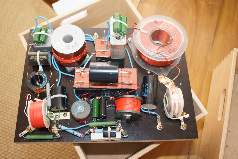

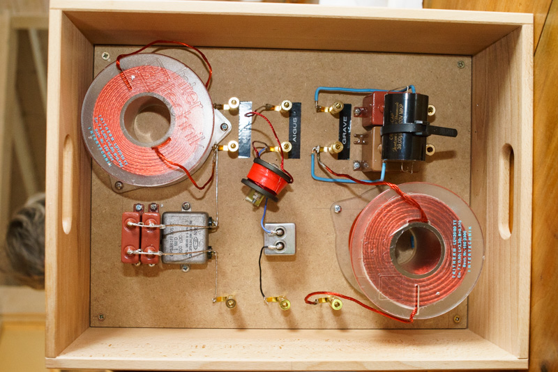

Je profite des congés pour mette mes filtres au propre. Ci=dessous; comparaison de mon ancien filtre 18db, avec ses circuits correcteurs, et mon filtre actuel, inspiré par la réunion Melaudia de Ablons:

T'as de beaux fitres,tu sais !
RE: Yamaha S6215HT-3 Speaker System
Dominique-Tanguy a écrit :Je profite des congés pour mette mes filtres au propre. Ci=dessous; comparaison de mon ancien filtre 18db, avec ses circuits correcteurs, et mon filtre actuel, inspiré par la réunion Melaudia de Ablons:
Ca s'est vachement simplifié, tout ça.
C'est les Yam' qui permettent cela ou c'est un changement de "philosophie"?
Mikael
C'est un changement de philosophie. Il y a deux ėléments nouveaux :
- l'expérience d'Ablons sur Seine
- l'utilisation de Jriver. Les composants passifs ne gèrent que les coupures, selon les pentes et fréquences cibles recherchėes.
Pas de nouveau mariage en vue à Cologne ? ? la nouvelle ėcoute te plairait beaucoup, je pense...
Dominique-Tanguy a écrit :C'est un changement de philosophie. Il y a deux ėléments nouveaux :
La fameuse séance de mise au point par JH? Ca devait être intéressant à observer/écouter. Tu t'es inspiré de ce filtre pour faire le tien (12dB/oct, apparemment)?
Citation :- l'utilisation de Jriver. Les composants passifs ne gèrent que les coupures, selon les pentes et fréquences cibles recherchėes.
Comment ça se passe pour la lecture des vinyles? Tu envoies le signal dans ton PC pour que Jriver applique les corrections?
Citation :Pas de nouveau mariage en vue à Cologne ? ? la nouvelle ėcoute te plairait beaucoup, je pense...
Le cadet est maqué mais pas de mariage en vue, malheureusement.Wink
Mikael
Oui, mais pour la pente, ce n'est effectivement qu'apparemment... et le tourne disque passe aussi par le mini PC.

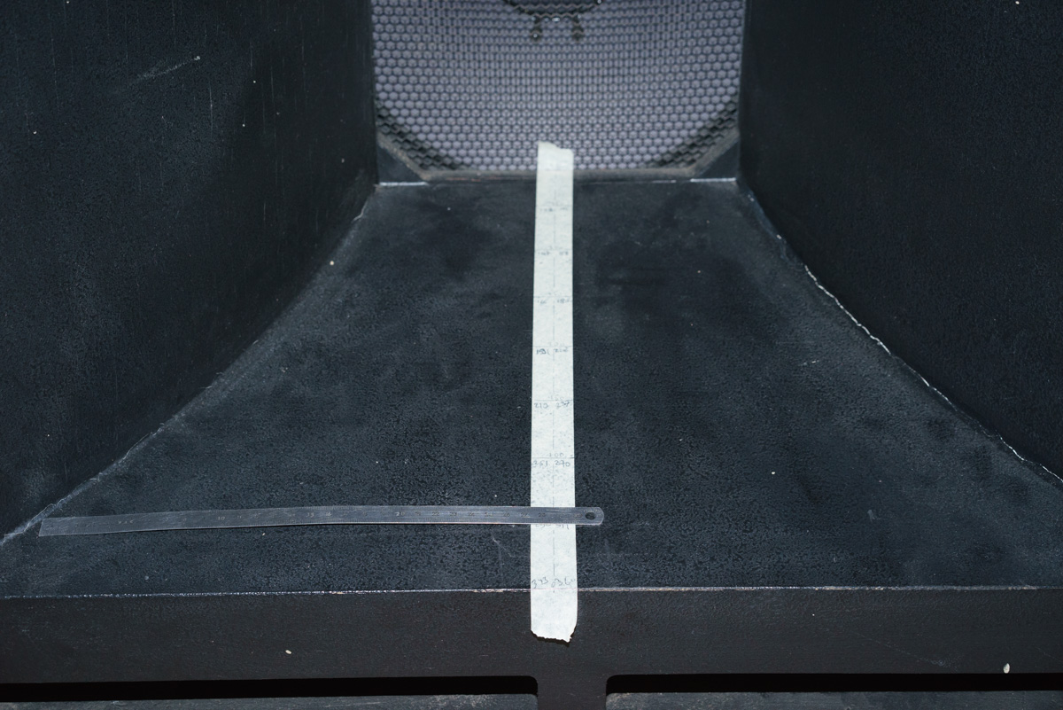

Dominique-Tanguy a écrit :En congés cette après-midi, j'ai complété les mesures en ouvrant une enceinte.
Pour le pavillon, j'ai collé un scotch de peintre avec des marques tous les 5 cm pour mesurer, au mètre ruban, la distance avec chaque flanc du pavillon. Pas facile et pas très précis.
Le pavillon est formé sur 3 cintres en contreplaqué.
Sans doute pas encore suffisant pour des plans de fabrication, mais on avance...
Dominique,
Je n'ai pas trouvé encore le temps de me remettre sur le dessin, j'aimerais avoir une précision.

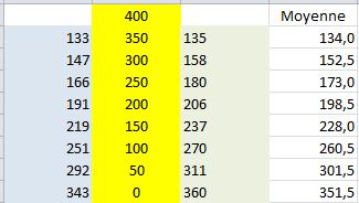

Sur tes prises de cotes en coupe tu avais porté la profondeur du pavillon : 393 mm
Sur le relevé de la courbure je vois 6 fois 5 cm plus 2 cm ce qui fait 302 mm
Vois-tu d'où provient cette différence, peut-être n'ai-je pas compris ce que tu avais mesuré ?

Bonsoir Jean-Michel,
Tu a raison, il y a un os...
Je vais vėrifier demain, mais le 393 mm est bon, jusqu'au hp. Si on fait 7x5+2 et encore 2 pour l'épaisseur de la planche devant le hp, on n'est plus très loin...
Bonne soirée !
J'ai refait les mesures. La cote à 400 mm est manquante car on ne peut pas mesurer au niveau de la grille, du fait des deux cales biaises.
Voici le protocole:
Et voici le résultat. Il faudra affiner sur le modèle 3D :
[Image: attachment.php?aid=9108]

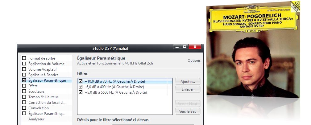

Je continue a affiner le filtrage, les mesures, et l'égalisation.
Je n'ai plus que 3 points de correction pour obtenir une des mesures excellentes, et l'écoute qui va avec.
Je suis de plus en plus Content de ces enceintes...
